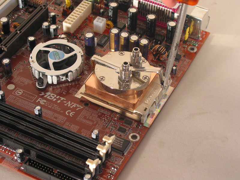

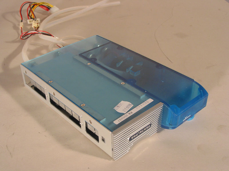

PentAlpha AqualiaLe premier kit de refroidissement à eau testé dans ce comparatif est l´un des moins cher et aussi le plus simple à monter. En effet, ici la pompe, le réservoir d´eau, le radiateur et ses deux ventilateurs sont intégrés dans un bloc qui vient prendre place dans un emplacement 5 pouces 1/4. Etant donné que les ventilateurs sont situés en haut de ce bloc, il est logiquement recommandé de le placer au dessus de vos différents lecteurs, afin de ne pas gêner le refroidissement.

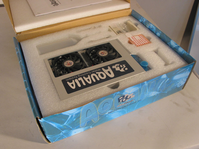

Le contenu de la boîte est le suivant (merci à Cyber69 pour le prêt) :
- Manuel en anglais de 18 pages
- Le rack Aqualia destiné à une baie 5 pouces 1/4

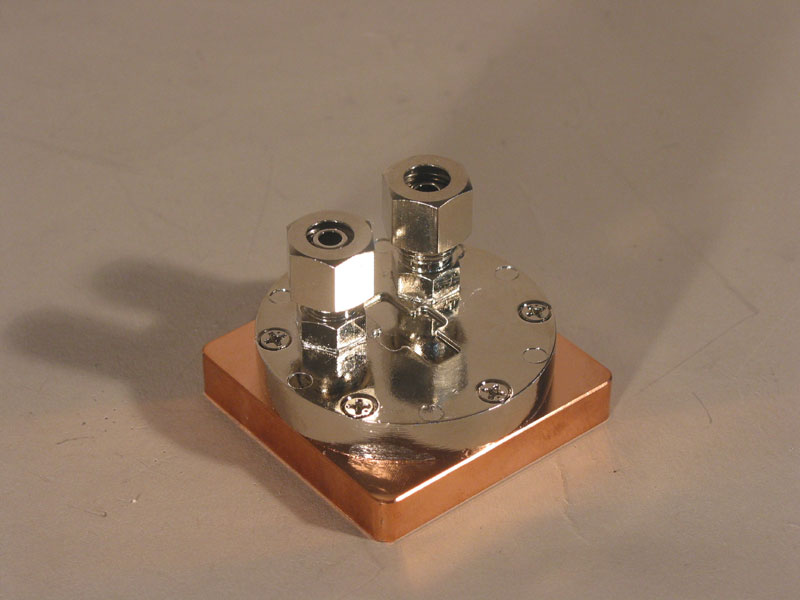

- L´échangeur interne

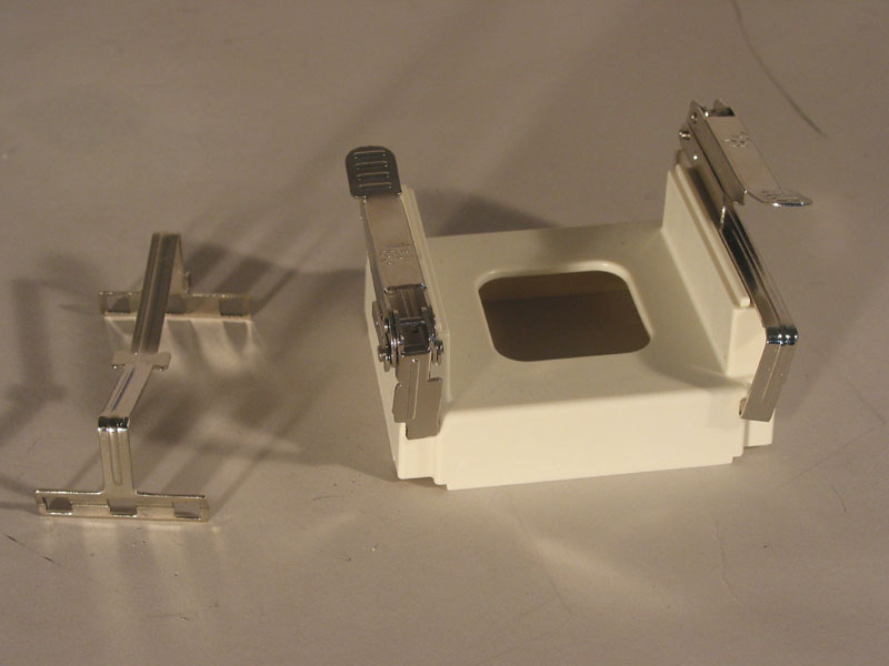

- Le clip pour Socket A
- L´adaptateur et les clips pour Pentium 4
- La pâte thermique (Artic Silver 3)
- Les vis nécessaires à la fixation de l´Aqualia
- Une bouteille d´eau distillée
Comme pour tout système de refroidissement à eau, lors des premières minutes de fonctionnement le système est rempli de bulles d´air qui produisent un bruit distrayant mais vite désagréable de type "rivière". Après quelques minutes de fonctionnement, les bulles disparaissent du circuit et ce bruit n´est plus qu´un mauvais souvenir.
