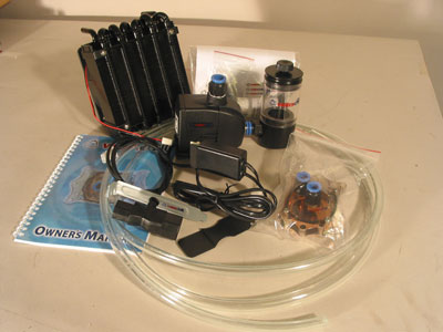

Asetek Waterchill KT03-L20Célèbre pour ses boîtiers réfrigérants, qui sont certes les solutions de refroidissement les plus efficaces mais également (et de loin) les plus onéreuses, Asetek se lance depuis peu dans les solutions de refroidissement à eau avec sa gamme Waterchill. Il s´agit bien d´une gamme, car si nous avons testé le modèle KT03-L20 qui se limite au refroidissement du processeur, il existe des variations intégrant également des échangeurs internes destinés au chipset et au processeur graphique.
Voici le contenu du kit :
- Un manuel en anglais de 32 pages
- L´échangeur interne
- Son kit de fixation pour Socket A / 478 / Athlon 64
- L´échangeur externe et son ventilateur
- L´unité de contrôle
- La pompe 220V et son réservoir
- Un tuyau de 1m50 de 10mm de diamètre
- Un tuyau de 1m de 12mm de diamètre
- Un câble d´alimentation pour la pompe et l´équerre PCI
- Une solution anti algues à diluer à diluer avec de l´eau déminéralisée
- La pâte thermique
- Un sachet d´accessoires

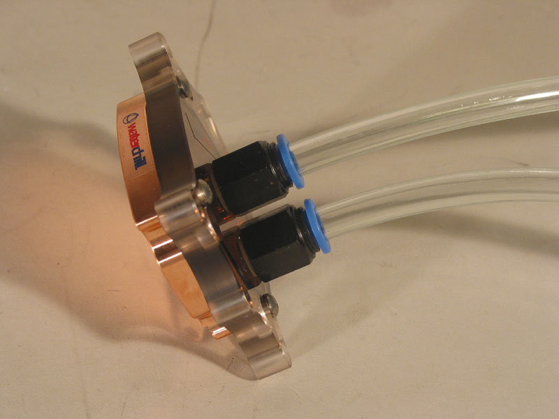

On utilise ensuite le collier de serrage 11/13 en haut, et le 9/11 en bas. Il est toutefois à noter que le collier de serrage supérieur est trop grand en pratique, ce qui entraîne des fuites ! Veillez donc à vous munir d´un autre collier si vous n´aimez pas les mauvaises surprises.

Le système de fixation du processeur, destiné aux processeurs Socket 478, A et 754 (Athlon 64) nécessite de démonter la carte mère puisqu´il n´utilise pas les systèmes de fixations d´origine. La difficulté se situe ici au niveau du serrage, puisqu´il faudra y aller fort pour que le contact soit efficace. Le plus simple, et ce n´est pas indiqué dans le manuel, est de trouver les 4 ressorts les moins épais et de les placer entre la carte et l´échangeur et de laisser les plus épais au dessus de l´échangeur. Visez ensuite au fur et à mesure par groupe de 2 têtes en diagonale, et le tour est joué. Comme pour la pompe, il s´agit d´un système "plug & cool".
Attention toutefois, lors du premier montage, nous avons expérimenté une fuite sur l´un des embouts "plug & cool" de l´échangeur interne. Après dé-clipsage et re-clipsage, cette fuite n´était plus qu´un mauvais souvenir. L´autre problème se situe au niveau de la compatibilité carte mère Athlon. En effet, sur ASUSTeK A7N8X, un des coins de la plaque plexi est gêné pour quelques millimètres par un des condensateurs. Il vous faudra donc faire un petit ponçage de la plaque pour que ca passe ... pas très pratique. Sur ABIT NF7-S, le problème est encore plus important puisque comme vous pouvez le voir il ne s´agit plus de seulement quelques millimètres, et comme il s´agissait de notre carte de test nous n´avons pas pu mesurer les performances du système sur plate-forme AMD. Il est à noter que Asetek propose à la vente une plaque plexiglass remplacant celle initiale et qui vient à bout des cartes posant problèmes (à condition de disposer tout de même des 4 trous de fixation), la "03-L-2006". Malheureusement, cette plaque est vendue 40 € ...
