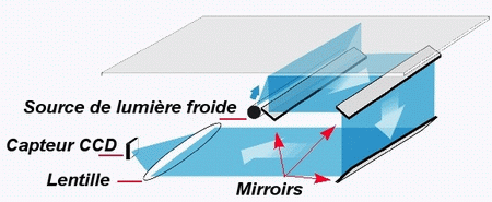

Travailler
avec un capteur CCD signifie que les images sont capturées, puis numérisées,
par un capteur, CCD s´entend, travaillant derrière un système optique composé
d´une source de lumière froide, d´une lentille et d´un jeu de miroirs.
Le schéma
illustre la complexité du procédé : la source lumineuse, les miroirs, la
lentille et le capteur doivent se déplacer de manière synchrone et les
alignements doivent toujours être minutieusement respectés.
Avantages
du CCD :
La résolution des capteurs CCD peut monter, hors interpolation, jusqu´à 4 000
ppp
Les objets numérisés peuvent présenter un peu de relief
Inconvénients
du CCD :
La technologie, très complexe, est coûteuse
Des ajustages peuvent être régulièrement requis afin d´éviter toute distorsion
optique résiduelle

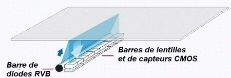

Les
scanners CIS, comme ceux de Canon, ont perdu
les systèmes optiques CCD encombrants au profit d´une barre de capteurs CMOS
(disposés sur toute la longueur du balayage) positionnée à un millimètre
d´une barre de lentilles en forme de bâtonnets. Cette dernière est elle même placée un millimètre sous
la vitre du scanner.
La source lumineuse est remplacée
pour sa part par une rangée de diodes rouges, vertes et bleues, les trois
couleurs composant alors la lumière blanche nécessaire à l´illumination du
document numérisé.
Avantages
du CIS :
La mécanique est moins coûteuse car moins complexes
+ La
consommation d´énergie de ces scanners est inférieure à celle des scanners à
base de capteurs CCD
Les scanners sont plus fins et plus légers
La source lumineuse et les capteurs forment une unité fixe
Inconvénients
du CIS :
La résolution maximale (hors interpolation) est de 600 ppp
Des
optique résiduelle
