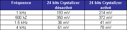

Afin de vérifier une éventuelle augmentation du volume « cachée » de la part du 24 bits Crystalizer nous avons monitoré la sortie casque du rack de l’Elite Pro avec un voltmètre. Afin d’avoir un signal constant nous avons choisi de jouer un signal à 1 kHz sans limite de durée avec le volume à 78% de sa capacité. Le résultat est le suivant :
Manifestement, le 24 bits Crystalizer ne se contente pas d’ajouter un peu dynamique par ci par là et de rehausser certaines fréquences. Le volume est sensiblement augmenté, en particulier sur le bas et le haut du spectre, avec un relâchement sur les fréquences médianes entre 300 Hz et 5 kHz. Afin de vérifier cela, nous avons effectué deux tests de la bande passante à l’aide de RMAA 5.5, en activant le 24 bits Crystalizer ou pas. Voici le résultat :
Apparemment, le 24 bits Crystalizer agit comme un compresseur multi bande, comme en trouve dans les appareils de mastering studio
