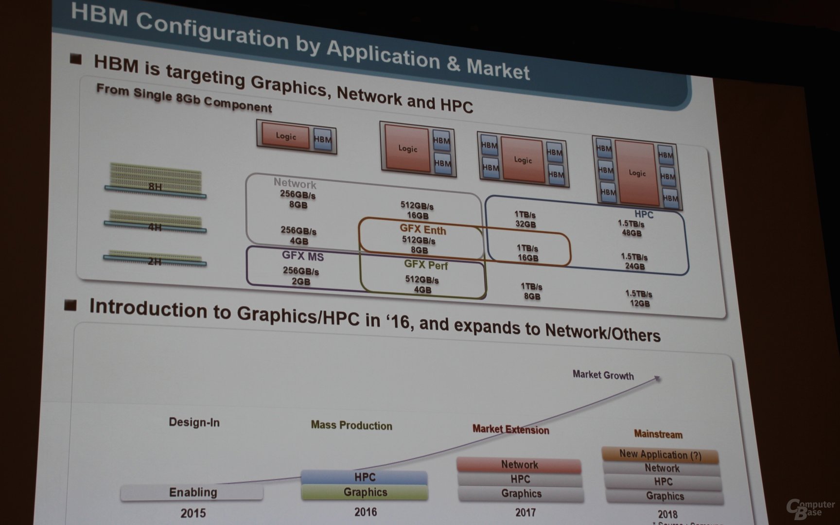

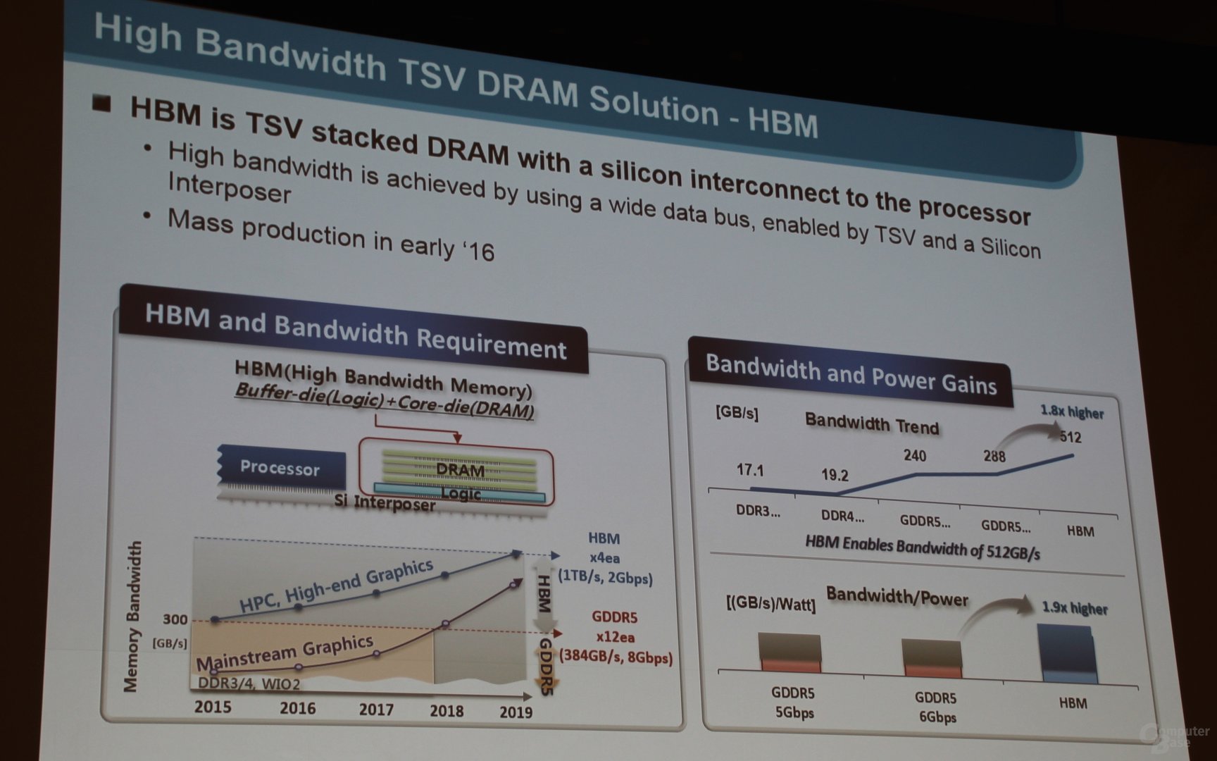

Lors de l'IDF, Samsung a annoncé qu'il allait lancer en 2016 de la mémoire HBM. Pour rappel ce type de mémoire a été co-développée par AMD et Hynix et est devenu un standard ratifié par le Jedec, il a fait sa première apparition sur les R9 Fury X.
A l'instar de la seconde génération de HBM Hynix prévue également pour l'an prochain, la HBM de Samsung sera basée sur des dies de 8 Gb qui seront empilés par 2, 4 ou 8 au sein de puces capables de fournir une bande passante de 256 Go /s chacune.
Cela permettra d'envisager de nombreuses configurations, de 2 Go à 256 Go /s à 48 Go à 1.5 To /s, les GPU haut de gamme devant probablement se "contenter" de 8 à 16 Go à 1 To /s, une bande passante doublée par rapport à la Fury X qui devrait être la bienvenue avec le passage des GPU au 14/16nm.
Alors que certaines rumeurs indiquaient qu'AMD allait avoir les faveurs d'Hynix en ce qui concerne l'approvisionnement en HBM de seconde génération du fait de leur passif, l'arrivée de Samsung sur ce marché devrait donc faire les affaires de Nvidia qui prévoit également d'utiliser ce type de mémoire avec sa prochaine architecture Pascal.
