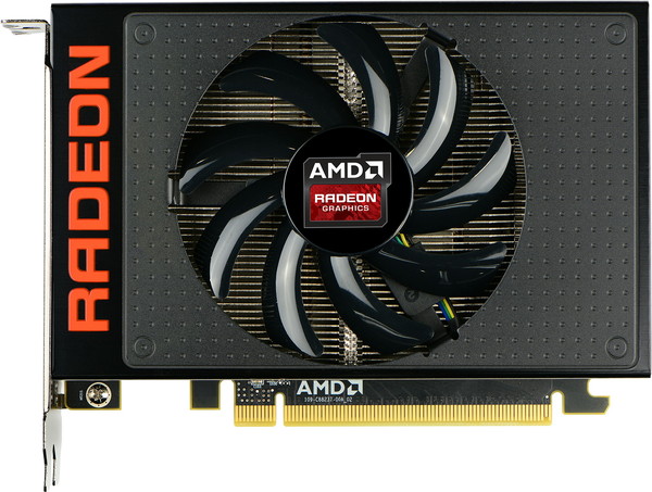

Après avoir dévoilé sa petite carte graphique il y a un peu plus de 2 mois, et joué d'un teasing régulier entre temps, c'est finalement aujourd'hui qu'AMD lance officiellement la Radeon R9 Nano. Pour cette solution haut de gamme atypique, qui reprend la même technologie que la Radeon R9 Fury X, le focus s'est porté non pas sur les performances mais sur le rendement énergétique et sur un format ultra compact qui se contente d'un refroidissement à air.

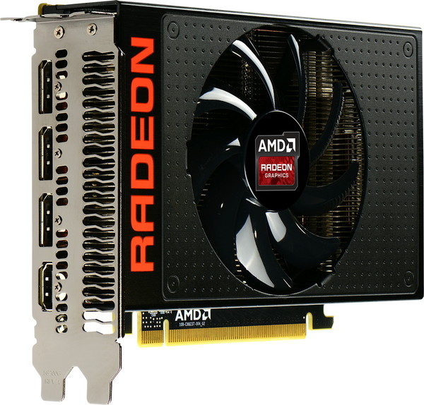

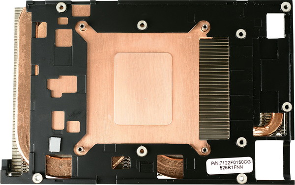

La Radeon R9 Nano se contente d'un peu plus de 15cm de long mais reste évidemment en double slot pour pouvoir accueillir un radiateur suffisamment performant. A la base de celui-ci, nous retrouvons une chambre à vapeur ainsi que 2 gros caloducs aplatis et un troisième associé à un petit radiateur se charge de l'étage d'alimentation. Développé par AMD, ce ventirad est bien plus costaud que ce que nous avons l'habitude de rencontrer sur ce type de format. La qualité de finition est par ailleurs identique à celle de la R9 Fury X.

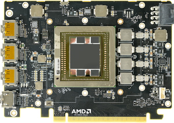

C'est le passage à la mémoire HBM, soudée directement dans le packaging du GPU Fiji, qui a permis à AMD de réduire nettement la taille du PCB puisqu'il n'est plus nécessaire d'y placer de la mémoire GDDR5. Reste que, dans la cadre des R9 Fury, cet ensemble est plutôt gourmand ce qui impose le recours soit au watercooling, soit à un énorme ventirad. Une modification importante était donc nécessaire pour concevoir la Radeon Nano : réduire drastiquement sa consommation. AMD parle de 175W au lieu de 275W. Une chute importante alors que les spécifications restent similaires :

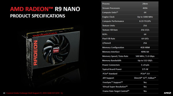

La différence principale sur le papier entre une R9 Fury X et une R9 Nano ? 50 MHz de moins pour le GPU. Les autres spécifications sont identiques et il s'agit bien d'un GPU Fiji complet, ce qui est tout à fait logique : c'est le meilleur moyen de maximiser le rendement énergétique. Mais comment est-ce possible ? En fait si les spécifications sont similaires, les performances ne le seront pas compte tenu d'un paramétrage différent de Powertune.

AMD parle d'une fréquence GPU se situant en général entre 850 et 950 MHz. De quoi nous donner des performances qui se situeraient entre 80 et 90% de celles d'une R9 Fury X, soit proches d'une R9 Fury, pour une consommation nettement moindre. Des affirmations qui demandent évidemment à être vérifiées à travers des tests rigoureux.
