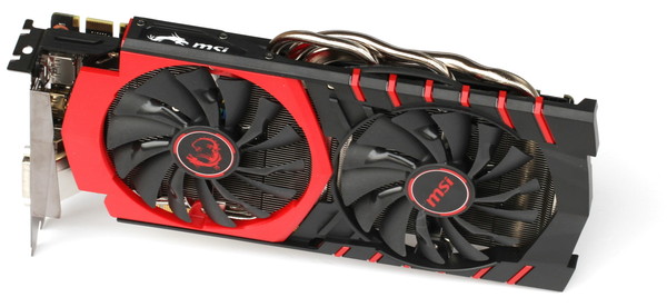

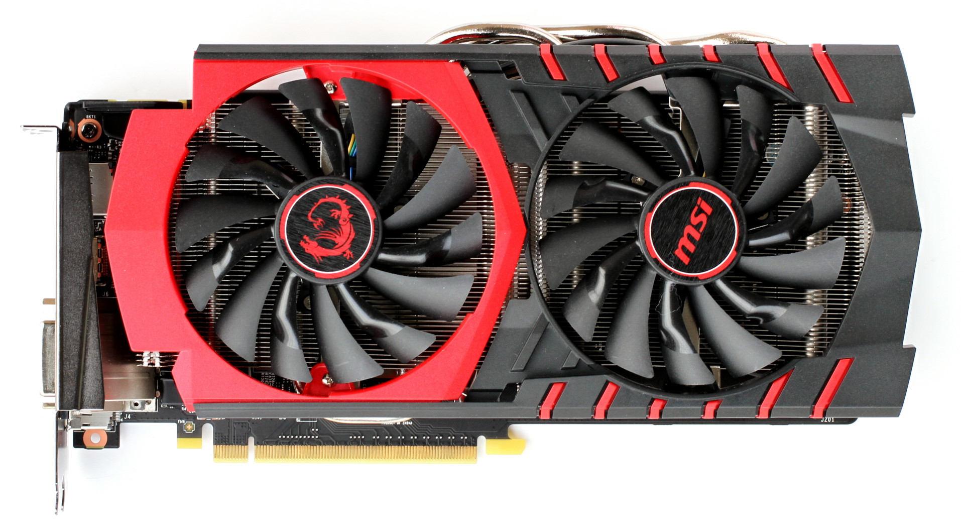

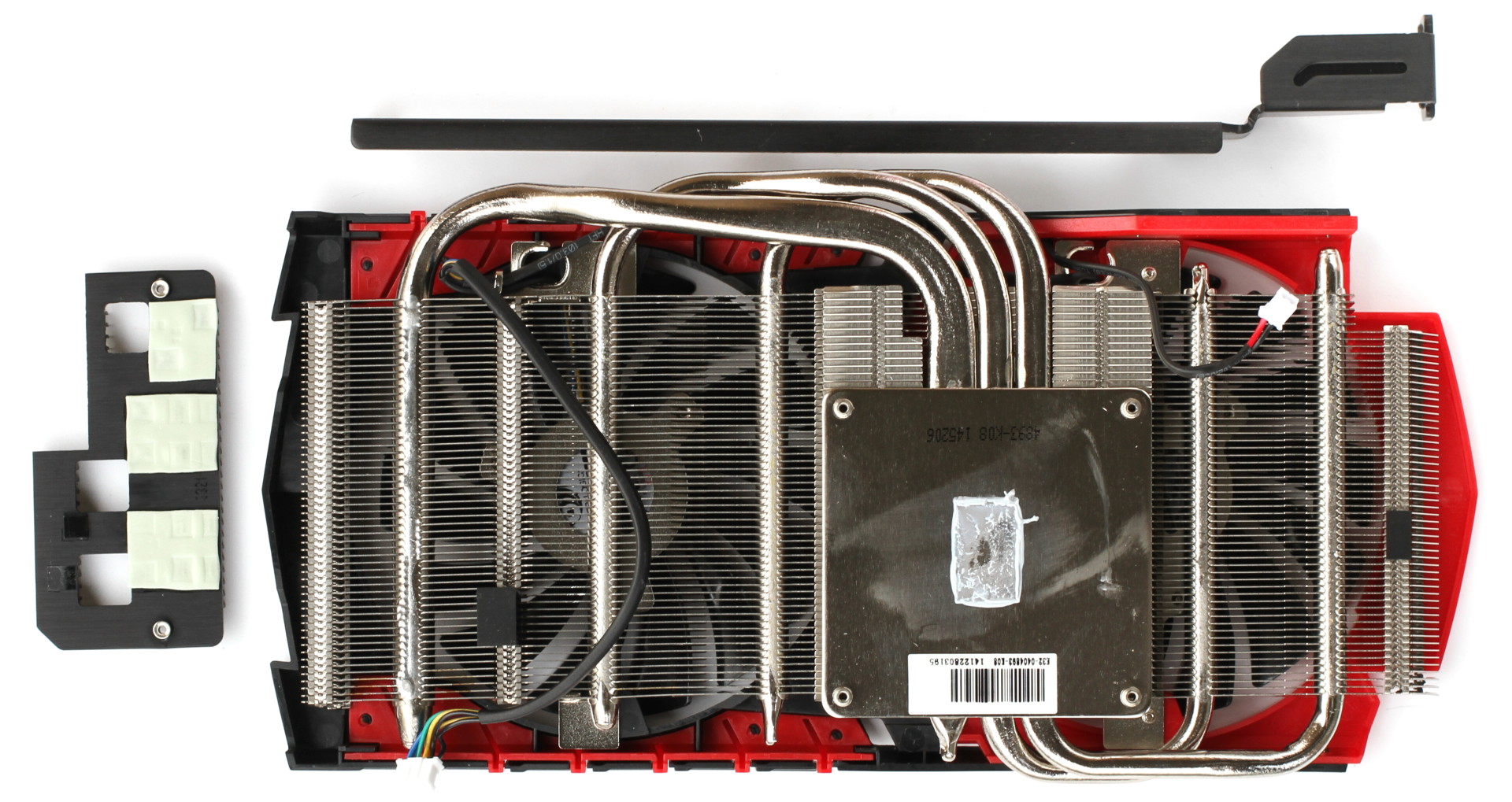

La GTX 960 Gaming embarque un ventirad Twin Frozr V proche de celui de la GTX 970 Gaming. Il en reprend le format ce qui porte la longueur de la carte à 27cm et ce avec une hauteur 3cm plus importante que la normale. Il ne s'agit donc pas d'un modèle compact.
Nous retrouvons 3 caloducs (contre 4 pour la GTX 970 Gaming) pris en sandwich entre une base en aluminium et un large radiateur. Deux de ces caloducs sont de type 6mm et plutôt long, de manière à parcourir le radiateur de part et d'autre du GPU, alors que le troisième est de type 8mm et va rejoindre l'extrémité du radiateur.

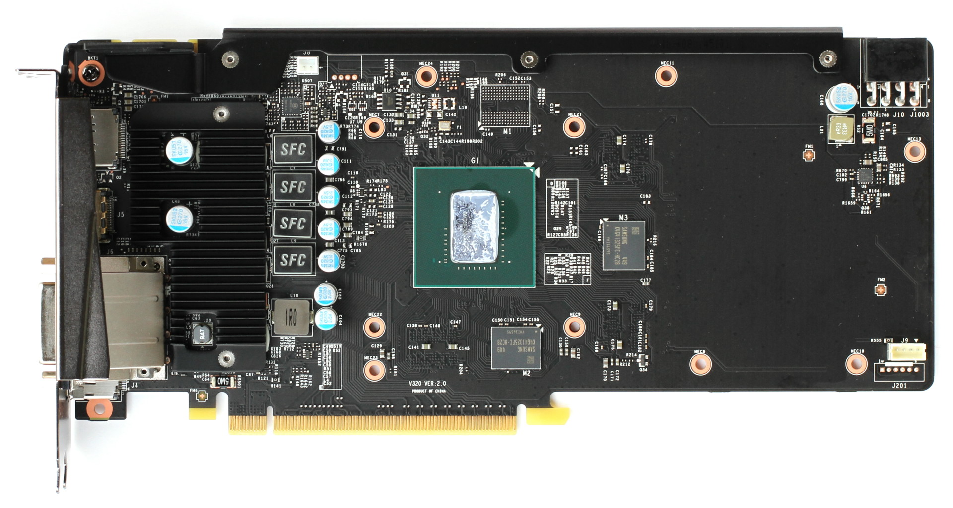

Un petit radiateur est placé sur l'étage d'alimentation et une barra de renfort sur le dessus du PCB. MSI a par contre fait l'impasse sur la plaque arrière, qui n'est pas réellement utile sur ce type de carte et peut compliquer la mise en place d'un système SLI.
Le refroidissement est assuré par 2 ventilateurs de 100mm qui restent à l'arrêt tant que le GPU ne dépasse pas 64 °C.

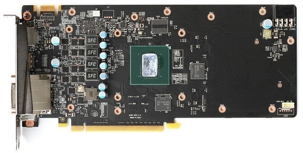

Le long PCB présente une grosse zone d'espace vide et il semble évident que sa taille est uniquement liée à celle du ventirad. Il exploite 4 phases pour alimenter le GPU et une de plus pour le mémoire GDDR5 Samsung.

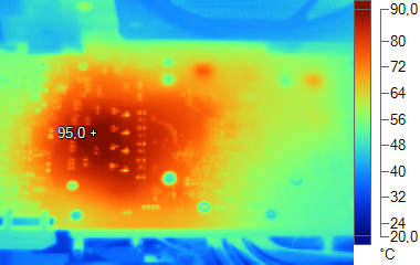

La GTX 960 de MSI étant particulièrement silencieuse, avec des ventilateurs qui tournent à faible vitesse, nous avons voulu vérifier à l'aide de la thermographique infrarouge si son étage d'alimentation n'avait pas tendance à trop s'échauffer :
Nous avons noté 95 °C au niveau des VRM après une période d'une heure de charge lourde (qui correspond à +/- 128W en moyenne sur cette carte qui atteint sa limite de consommation). C'est élevé mais il s'agit d'une température pour laquelle ces composants sont prévus. Ce n'est donc pas réellement un problème, mais il sera par contre préférable de s'assurer que le boîtier soit bien ventilé si vous comptez overclocker cette carte graphique en poussant sa limite de consommation. Idéalement, une cinquième phase pour alimenter le GPU aurait permis à MSI d'améliorer ce point.
