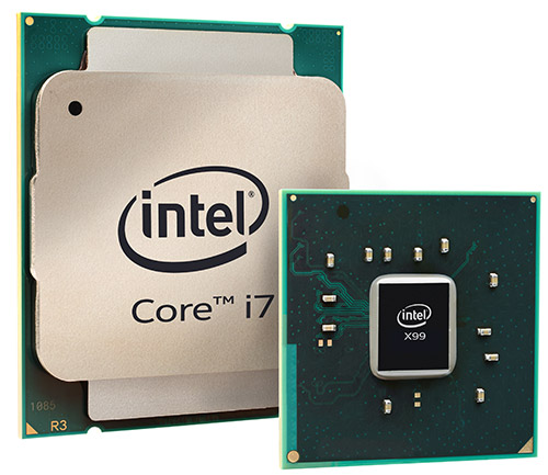

ConclusionAvec le LGA 2011-v3 et son chipset X99 Express, Intel remet au gout du jour une plate-forme haut de gamme qui en avait besoin. Cette dernière bénéficie désormais d'avancées notables en matière d'E/S avec la présence de pas moins de 10 ports SATA 6 Gbps et la gestion native de l'USB 3 qui faisait défaut au X79, tout en conservant les avantages de la plate-forme avec la gestion d'un volume important de mémoire (64 Go, et même 128 Go lorsque les barrettes 16 Go arriveront) et de nombreuses lignes PCIe (sauf sur l'i7-5820K !).
Mais au-delà de la plate-forme c'est bien entendu les performances des nouveaux processeurs Haswell-E qui nous intéressent le plus. A fréquence égale, le gain est de l'ordre de 8-9% par rapport au IVB-E et de 11-12% face à SNB-E, soit des niveaux assez attendus. Mais c'est surtout via l'arrivée (enfin !) d'une version 8 cœurs, l'i7-5960X, que le gros du gain de performance se fait face à la génération précédente. Malgré une fréquence contenue afin de ne pas faire exploser le TDP, ce dernier s'avère au final être 25% plus véloce que son prédécesseur i7-4960X en applicatif, bien loin devant le FX-9590 d'AMD avec un avantage de 55%.
Seul problème ce processeur de gamme X est, comme d'habitude, affiché au tarif mirobolant de 999$. Certes, la présence de 8 cœurs justifie plus ce tarif que celui de l'i7-4960X par le passé, mais cela n'en reste pas moins très cher à la vue du gain de performances obtenu. Il ne faut de plus pas perdre de vue que si en applicatif les 8 cœurs peuvent être utiles, c'est loin d'être le cas dans les jeux si bien qu'un i7-4790K sera plus véloce et un i5-4690K pas forcément très éloigné. Il faut toutefois préciser que si la fréquence que nous avons obtenue en overclocking, 4.1 GHz, parait assez faible au premier abord, cela représente un surplus de 24% par rapport au Turbo 8 cœurs ce qui n'est pas négligeable et qui permettra à l'i7-5960X d'exprimer pleinement son potentiel.
L'i7-5930K n'a pas cet avantage et n'en a en fait pas beaucoup d'autres sur le papier du fait de l'arrivée de l'i7-5820K qui a notre préférence. Alors que les i7-3820 et i7-4820K étaient dôtés de 4 cœurs, cette fois Intel a eu la bonne idée de proposer un processeur LGA 2011-v3 "d'entrée de gamme" à 6 cœurs. Il est du coup nettement moins cher que le 5930K, 389$ contre 583$ (et 339$ pour un i7-4790K), et ne se distingue que par une fréquence inférieure de 200 MHz et un bridage au niveau des lignes PCIe, une invention dont on se serait bien passé mais qui n'aura généralement pas d'impact.
Malheureusement au-delà du coût du processeur, la plate-forme LGA 2011-v3 entraine d'autres surcoûts par rapport au LGA 1150 plus classique. On pense bien entendu aux cartes mères, qui sont environ 100 € plus onéreuses, mais aussi à la mémoire DDR4 pour laquelle le surcoût est encore une fois de l'ordre de 100 € pour 16 Go. On notera au passage que, c'est une habitude à chaque lancement de nouveau type de mémoire, la DDR4 nous a globalement déçu même si il faut bien dire qu'elle n'est pas complètement fautive puisque bridée par le contrôleur mémoire en quad channel. Reste qu'avec des latences en hausse il faut viser les kits les plus rapides, en DDR4-3000, pour arriver au niveau de la DDR3-2133.
Au final l'intérêt du LGA 2011-v3 dépendra bien entendu de vos besoins, de votre budget mais aussi de votre configuration actuelle. Il faudra ainsi avoir besoin de hautes performances lors de charges fortement multithreadés ou des bénéfices de la plate-forme en terme de mémoire ou de PCIe, sans pour autant en bénéficier déjà au travers d'une plate-forme LGA 2011 hexacore auquel cas l'upgrade est, en dehors de la simple envie de changer de machine, peu justifiable. Bien entendu le passage à l'octocore a un impact significatif sur les performances mais bien qu'alléchant il est loin d'être raisonnable du point de vue tarifaire, ce qui réduit l'intérêt global de la plate-forme LGA 2011-v3. Un point qui on l'espère sera résolu lorsqu'elle accueillera l'an prochain les Broadwell-E en 14nm !
