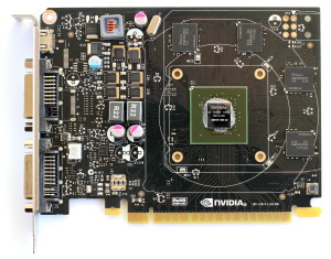

GeForce GTX 750 Ti de référencePour ce test, Nvidia nous a fourni une GeForce GTX 750 Ti de référence :
La carte de référence est pour le moins compacte, 14.5cm de long. Elle se contente d'un TDP officiel de 60W ce qui lui permet de se passer de connecteur d'alimentation et simplifie le PCB puisque seules 2 phases sont nécessaires pour alimenter le GPU. Notez qu'en pratique le vrai TDP est plutôt de 65W, Nvidia oubliant de compter le courant 3.3V dans ses spécifications officielles. Si cet oubli est négligeable sur les cartes haut de gamme, il représente +/- 10% dans le cas d'une carte aussi peu gourmande que la GeForce GTX 750 Ti.
Le système de refroidissement est très simple, un petit bloc d'aluminium surmonté d'un petit ventilateur de 58mm de diamètre. Sur banc de test, le GPU n'a pas dépassé 68 °C et s'est contenté de 71 °C en charge lourd dans un boîtier fermé. La GTX 750 Ti de référence est par ailleurs relativement discrète puisque nous avons mesuré sur notre protocole habituel 23.2 dBA au repos et 30.6 dBA en charge lourde.
Au niveau de la connectique, le PCB de référence fait malheureusement l'impasse sur le DisplayPort, ce qui rend la carte incompatible avec certains écrans 4K et avec les écrans G-Sync. Un choix dicté par la volonté de conserver 2 sorties DVI et de se contenter d'un seul slot.
Le PCB est prévu pour accueillir différentes configuration de mémoire, avec 4 emplacements pour puces GDDR5 de chaque côté :
