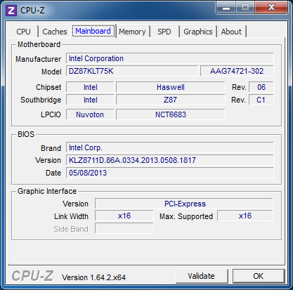

La dernière version de CPU-Z indique quelle est la révision de votre chipset Lynx Point
Qu'en est-il en pratique ? Nous avons bien entendu essayé de reproduire le problème sur notre machine de test équipée d'un chipset Intel Serie 8 de révision C1, mais ne l'avons pas rencontré que ce soit avec un adaptateur SATA vers USB 3.0 ou une clef USB 3.0 (Kingston DataTraveler 100 G3 32 Go) malgré de multiples tentatives, que ce soit sur des ports reliés directement au chipset ou via l'entremise d'un Hub USB 3.0 intégré à la carte mère.
A défaut de plus, nous pouvons donc seulement confirmer qu'effectivement ce problème n'est pas systématique, ce qui vas dans le sens des dires optimistes des fabricants de cartes et d'Intel.Mise à jour : Nos confrères de Hardware.info on pu reproduire le problème sur certaines clés USB 3.0 et des disques externes. En pratique, en sortie de veille le logiciel dans lequel un fichier présent sur le périphérique était ouvert indique le fichier est introuvable, il suffit simplement de le ré-ouvrir !

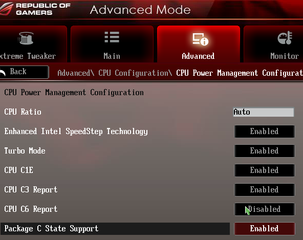

Cette limite ne pourrait être atteinte qu'avec les C-States les plus bas. Un C-State correspond à un état plus ou moins actif d'un cœur du processeur, C0 correspond à l'état classique en charge et au fur à mesure que le processeur est au repos il coupe certaines fonctionnalités pour arriver progressivement aux modes C6/C7 qui sont les plus bas sur PC de bureau.
Exemple d'un bios permettant de désactiver individuellement les C-States

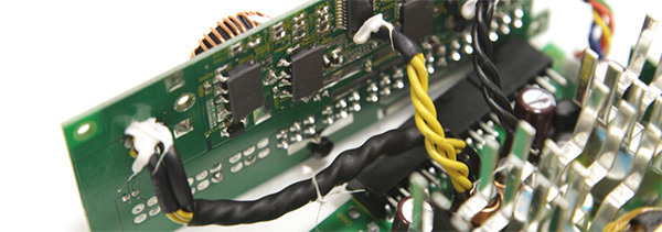

La seconde, c'est que sur beaucoup d'alimentations le rail 12V2 n'a pas sa propre source, voir n'est qu'un rail fictif. Dès lors, il suffit d'une autre charge sur le 12V, comme ce sera le cas de ventilateurs, d'un disque dur ou d'une carte graphique pour que la charge soit suffisante.
La troisième, c'est que sur demande d'Intel les constructeurs de cartes mères devraient intégrer de manière systématique dans leurs bios la possibilité de désactiver les modes C6/C7, voir les désactiver par défaut, ce qui augmente la consommation au repos de 2 à 3 watts seulement. Il est à noter que sur sa propre carte mère Intel Z87 et un bios d'avril la seule option concernant les C-States désactivait également le mode C3, hors pour qu'un cœur soit considéré comme inactif pour que le Turbo fonctionne comme prévu il doit être en C3. Il aura fallu un bios de mai pour que les C6/C7 soit réglables individuellement, ils sont d'ailleurs désactivés par défaut.
La quatrième, c'est que même si les C-State C6/C7 sont actifs et si le processeur demande une faible charge, les étages d'alimentations des cartes mères n'offrent pas un assez bon rendement à faible charge pour faire descendre l'intensité demandée à l'alimentation sur le 12V2 en dessous d'un certain seuil. Ainsi, sur un Core i5-4570T à très basse consommation, nous n'avons pas pu mesurer moins de 0.25A sur le 12V2 sur une Intel DZ87KLT-75K, 0.4A sur une ASUS Z87-Pro et 0.6A sur une Z87-C d'entrée de gamme, malgré un monitoring logiciel annonçant une consommation de l'ordre de 1 watts pour l'intégralité du processeur (la mesure sur l'ATX12V est double si on désactive les C-State C6 et C7 sur la DZ87KLT-75K, la consommation grimpe donc de 3W au repos). C'est certes jusqu'à deux fois moins que les 0.5A de l'ATX12V 2.3, mais nous avions déjà relevé des chiffres de cet ordre sur des plates-formes précédentes qui alimentaient par ailleurs le processeur par d'autres biais.
