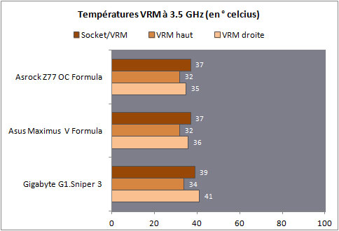

Nous avons pour terminé tenté de mesurer la température des circuits d'alimentation des cartes mères. Pour cela nous plaçons les cartes dans un boitier Lian Li PC-P50 R et mesurons la température à l'arrière des circuits VRM avec un thermomètre infrarouge, via une découpe dans la plaque qui tient la carte mère. Deux ventilateurs sont branchés dans le boitier, un en bas à l'avant devant le disque dur tourne à 600 RPM, le second à 1100 RPM en extraction à l'arrière.

Nous avons mesuré les températures avec notre processeur à sa vitesse par défaut (avec profil XMP actif) et overclocké à 4.8 GHz :
[ 3.5 GHz ] [ 4.8 GHz ]
Avec sa consommation supérieure en overclocking, la carte d'Asrock a plus de chaleur a dissiper, ce qui se note sur les températures. La présence du petit ventilateur de 4cm ne change pas grand chose à la donne. Malgré cela, la carte reste fraiche, tout comme nos deux autres modèles.
Les composants de qualité utilisés sur l'alimentation se ressentent très nettement, surtout lorsque vous regardez les températures de l'ordre de 70°C que nous atteignions avec des cartes mères d'entrée de gamme, à "seulement" 4.5 GHz. Par contre, en comparaison avec des cartes milieu / haut de gamme l'écart est moins flagrant puisque les températures étaient, à 4.8 GHz cette fois, plutôt de l'ordre de 50°C.
