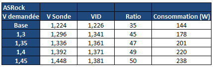

ASRock
La carte d'ASRock est annoncée comme faite pour l'overclocking. Quid en pratique ?
La montée en fréquence ne pose pas particulièrement de problème même si l'on note que l'on dépasse largement les 200 watts à 5 GHz. C'est un net progrès par rapport à l'Extreme6 qui pour rappel n'avait jamais voulu être stable à cette fréquence. L'aspect consommation est dans la lignée de résultats que l'on a obtenus jusqu'ici avec d'autres modèles de la marque.

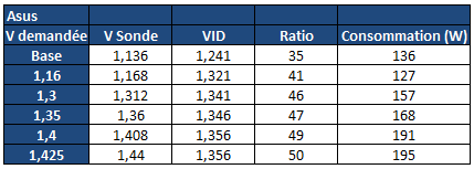

Asus
La carte d'Asus propose aussi de nombreux réglages dédiés à l'OC.
Les 5 GHz sont atteints très facilement sur ce modèle et la consommation est plutôt excellente.

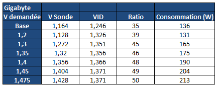

Gigabyte
La carte de Gigabyte vise un peu moins l'overclocking que les joueurs, comment se comporte t'elle ici ?
Atteindre les 5 GHz a été légèrement plus complexe que sur l'UD5H puisqu'il nous a fallu monter un peu plus la "valeur" de la tension. La consommation reste cependant similaire à ce que nous obtenions à l'époque.

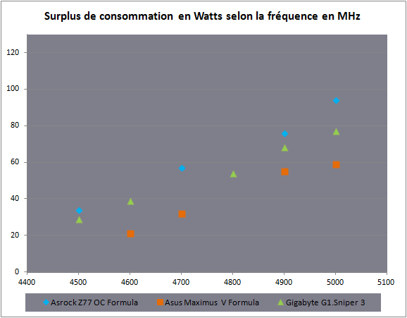

Récapitulatif
Maximiser les possibilités de notre processeur n'était pas vraiment un problème avec les modèles milieu de gamme de notre comparatif original, sauf chez Asrock dont l'Extreme6 était quelque peu rétive. Ici pas de problème avec aucune des cartes : les 5 GHz sont tenus facilement.
Par rapport à notre comparatif milieu de gamme, la carte d'Asus obtient des résultats un peu meilleurs tandis que la carte de Gigabyte fait peu ou prou jeu équivalent. La carte d'Asrock continue d'être plus énergivore en charge.
