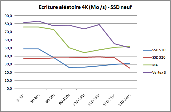

Sur les 10 Go restants, on va ensuite effectués plusieurs tests, pendant 3 minutes avec IOMeter et des données peu compressibles :
- Des écritures aléatoires (= Graphique "neuf")

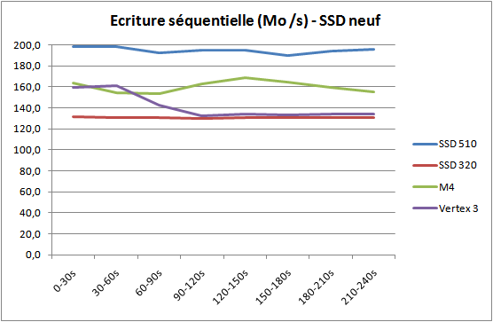

Enfin, on reset le SSD, et après l'avoir remis dans le même état, on effectue des écritures séquentielles sur le SSD (= Graphique "neuf")

Pour les écritures aléatoires, le fait d'être sur une zone préalablement utilisée pour écrire séquentiellement n'a que peu d'impact comme le montre la différence entre les graphiques neuf et usé. L'efficacité du TRIM ne peut pas du coup être mise en évidence. On remarque par contre que le SSD 320 d'Intel dont les performances résistent le mieux, puisqu'elles ne baissent qu'en fin de test.
En fait les performances du SSD 320 baissent après 210 secondes, à un moment ou le SSD a déjà écrit 7,59 Go sur la partition de 10 Go (mais il faut rajouter l'amplification en écriture). C'est sur le Vertex 3 que la baisse est en fait la plus tardive en termes de volume de donnée puisque si elle arrive après 180 secondes, on lui a déjà demandé d'écrire 13,5 Go sur la partition de 10 Go, sans pour autant l'aider avec le TRIM ! Sur les SSD 510 et Crucial M4, la baisse intervient rapidement, après 60 et 90s, soit respectivement 3,9 et 6,4 Go d'écrits. On reste dans tous les cas à de très bon niveaux de performances.

Les choses changent avec l'écriture séquentielle. Sur un SSD neuf, les performances sont stable au long du test, alors qu'on écrit de 30 à 45 Go en boucle sur les 10 Go de partition. Seule exception à la règle, le Vertex 3 voit ses performances baisser après 60s (soit 9,4 Go écrits) pour passer de 161 à 142 puis 132 Mo /s.
