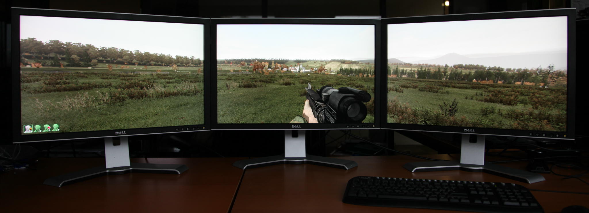

EyefinityArmA 2 supporte le surround gaming nativement, mais d'une manière limitée puisqu'il ne propose qu'un FoV adapté à 3 écrans 4/3. Il est cependant possible de corriger cela pour les écrans 5/4, 16/9 et 16/10 manuellement via le fichier de configuration, ce que nous avons fait.
Un autre problème se pose au lancement du jeu qui signale une erreur Direct3D 9 avec une résolution de 5760x1200 pour l'interface. Nous supposons que le jeu fait une vérification au lancement par rapport aux spécifications de base de Direct3D 9 qui se limitent à une résolution de 4096x4096 bien que le pilote graphique puisse en exposer une plus élevée, ce qui est le cas ici. Une fois dans le jeu, activer le 5760x1200 ne pose pas de problème, encore une fois probablement parce que le moteur ne fait plus cette vérification, mais il faudra à chaque fois repasser par une plus petite résolution avant de pouvoir le lancer.
Le surround gaming permet de profiter d'une vue imparable sur le champ de bataille.
Malheureusement, la gourmandise de ce jeu rend impossible de jouer dans ces conditions avec des performances presque divisées par 3. Il faudra abaisser significativement la résolution, ce qui est ici facilité par la capacité du moteur et dissocier résolution d'affichage et résolution de rendu.
