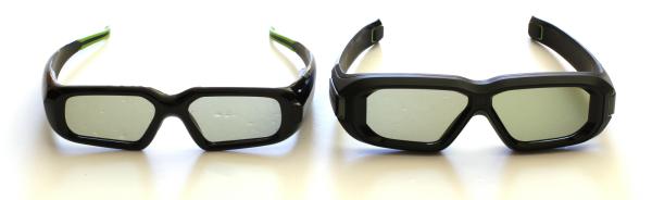

3D Vision 2 représente en réalité un nouveau modèle de lunettes qui a été travaillé pour répondre aux critiques de l’ancien. Exit le plastique brillant avec effet pas cher garanti qui est remplacé par des matériaux composites de bien meilleur goût.
L’évolution n’est cependant pas uniquement esthétique puisque le design, un peu plus large au niveau des verres mais aux branches plus courtes, a été conçu pour être plus confortable et mieux s’accommoder du port d’un casque ou de lunettes correctrices.
La taille des verres augmente de 20%, pour s'adapter aux écrans plus grands. Un format imposant qui peut laisser penser au premier abord à un confort en baisse, mais il n’en est rien en pratique. Notons cependant que suivant le cas les nouvelles lunettes peuvent réduire ou augmenter les réflexions : avec des verres plus larges, forcément les réflexions peuvent augmenter, mais en contrepartie les lunettes sont plus fermées. Nvidia propose à ce sujet, en option, un Light Blocker qui permet de refermer les lunettes sur le dessus.
Sur le plan de la qualité des images 3D, il n’y a pas de différence significative à signaler, même si le contraste nous paraît être légèrement meilleur. Le ghosting sur notre moniteur Acer GD245HQ est par contre identique à celui observé avec l’ancien modèle de lunettes.
Après plusieurs heures de test dans différentes configurations, avec et sans lunettes correctrices, avec et sans casque, en journée et en soirée, nous avons pu constater dans tous les cas un gain de confort. Ces lunettes 3D Vision 2 sont donc plus agréables, ou plutôt devrions-nous dire moins désagréables à porter, puisque cela reste une contrainte importante de la 3D stéréoscopique actuelle.

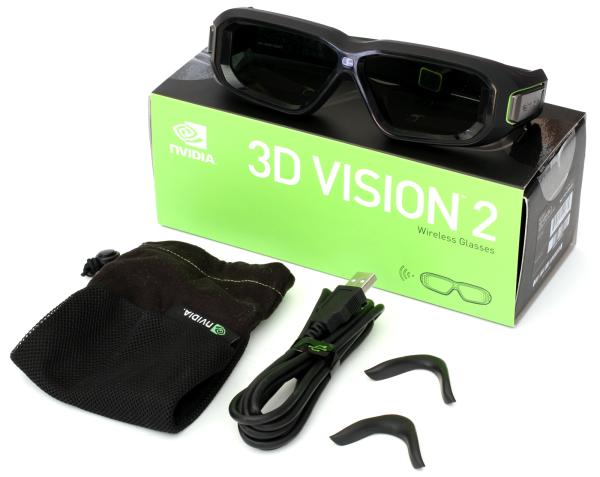

L’autonomie annoncée est de 60h, comme pour l’évolution du précédent modèle annoncée au mois de mars. Nvidia a cependant modifié le connecteur dédié au rechargement de la batterie qui passe du mini au micro USB.
Les lunettes 3D Vision 2 seront disponibles début novembre en kit avec l'émetteur IR ou seules pour des prix publics aux Etats-Unis de 149$ et 99$, ce qui devrait se traduire en France par 135€ et 90€ et représente donc une baisse de prix pour les lunettes seules, mais pas pour le kit. Notez que Nvidia n’a pas encore pu nous confirmer comment le Light Blocker optionnel serait commercialisé, ni à quel prix.

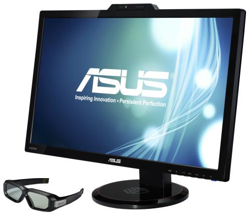

Le premier écran compatible 3D Lightboost sera un modèle 27" signé Asus : le VG278H. Il disposera également d’une entrée HDMI 1.4a (limitée au 720p pour les jeux) et inclura une paire de lunettes 3D Vision 2, pour un prix annoncé de 699$ et une disponibilité estimé pour la mi-novembre. Plus tard dans l’année, Acer et BenQ sortiront eux aussi des modèles compatibles. Les portables ne sont pas en reste puisque 3D Lightboost va faire son apparition sous peu sur certains Satellite P770/P775 et Qosmio X770/X775 de Toshiba.
