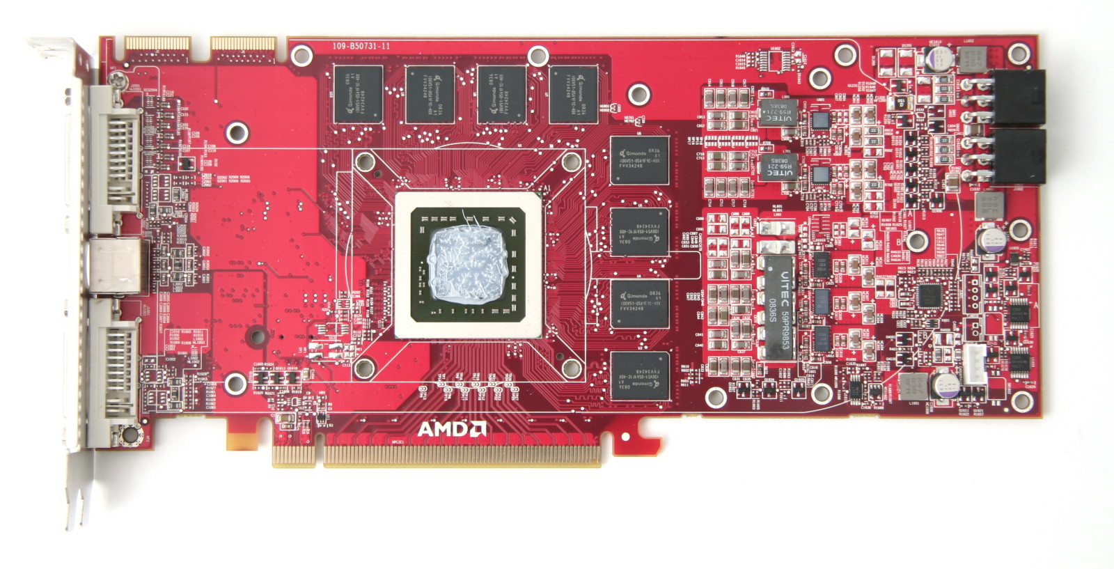

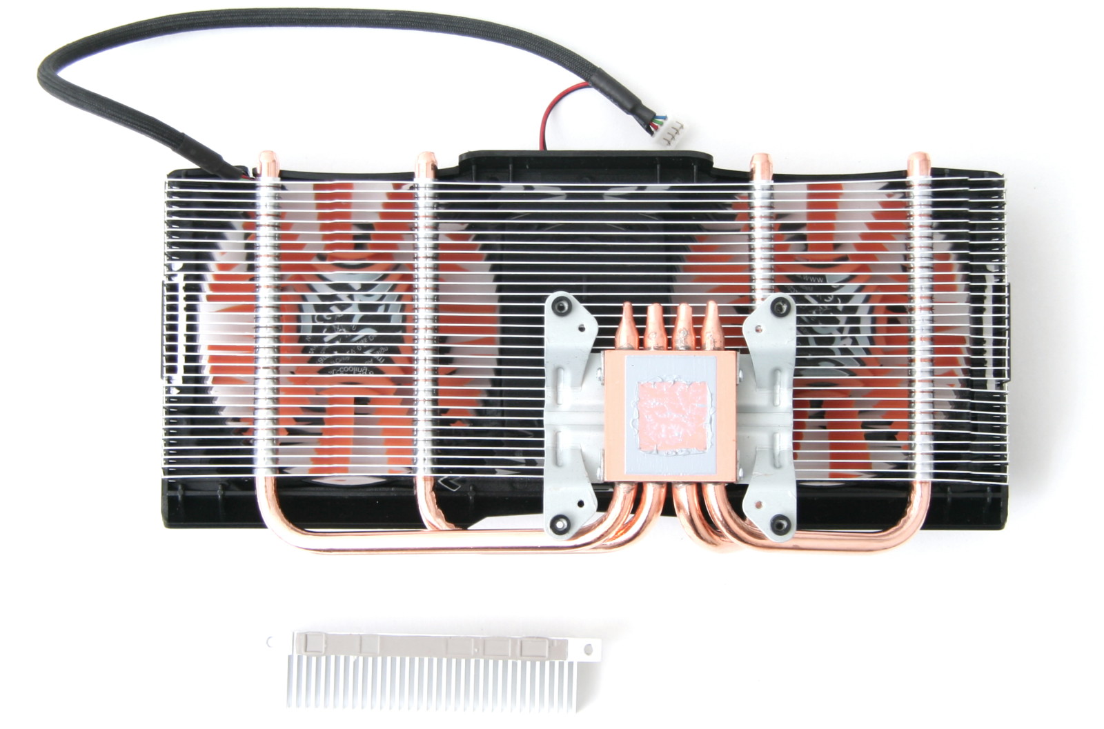

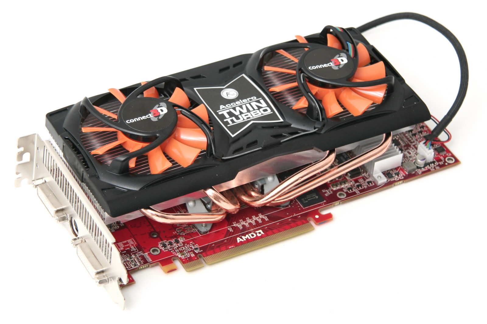

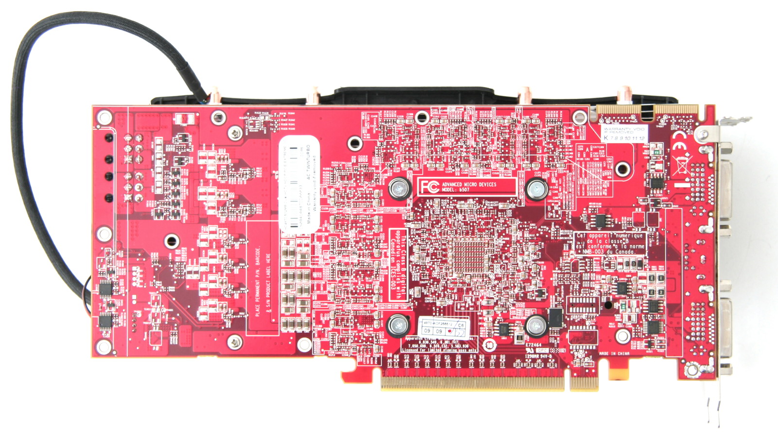

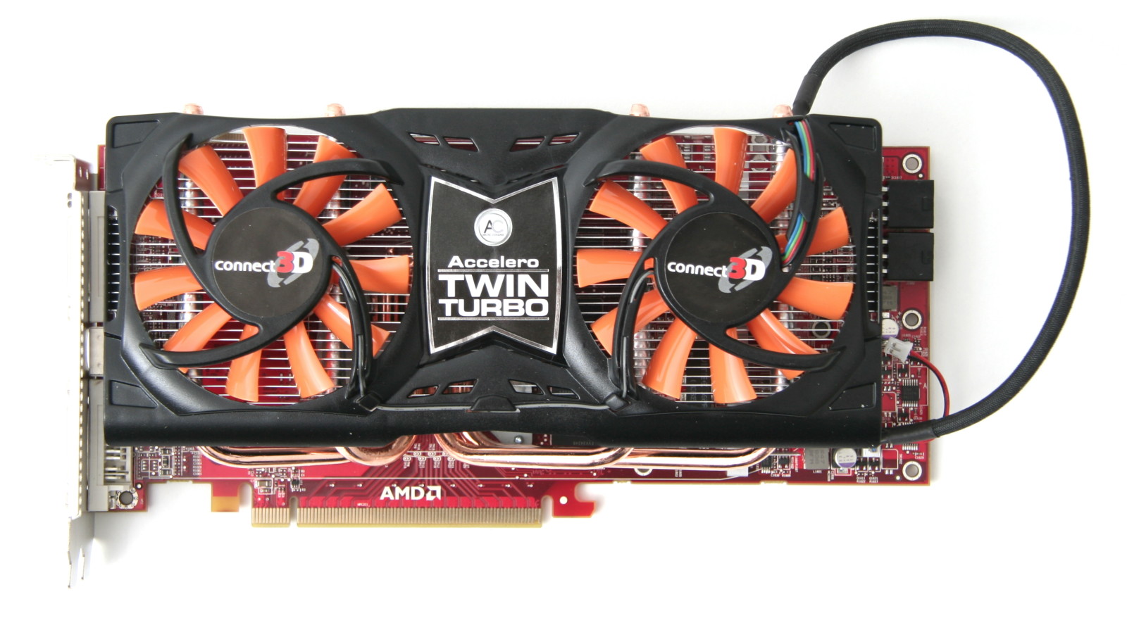

La carte est similaire à la Radeon HD 4870 basique de Connect3D, elle reprend donc également le PCB de référence. Seul le bloc de refroidissement change. L’Accelero Twin Turbo est composé d’un radiateur en aluminium et d’une base en cuivre de laquelle partent 4 heatpipes en cuivre eux aussi. 2 ventilateurs encadrés par une coque en plastique se chargent du refroidissement. La mémoire et l’étage d’alimentation ne sont pas en contact avec ce bloc. Un petit radiateur, identique à celui de l’autre carte du fabricant se charge des composants sensibles de l’étage d’alimentation. La disposition des ailettes du radiateur de l’Accelero Twin Turbo fait que le flux d’air passe à travers et vient contre le PCB, ce qui permet de le refroidir.
L’encombrement est plutôt important puisque la carte occupe 3 slots, elle n’est donc en pratique pas compatible CrossFire. Ce n’est qu’un petit détail esthétique, mais Connect3D aurait pu faire l’effort de trouver un moyen de fixer le câble d’alimentation des ventilateurs ou de demander une version raccourcie à Artic Cooling.
