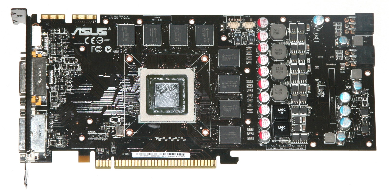

Cette Radeon HD 4870 Matrix utilise un PCB différent de celui du modèle de référence et différent des Radeon HD 4870 DK. Au niveau des sorties nous retrouvons une configuration classique avec 2 DVI dual-link et une sortie TV.

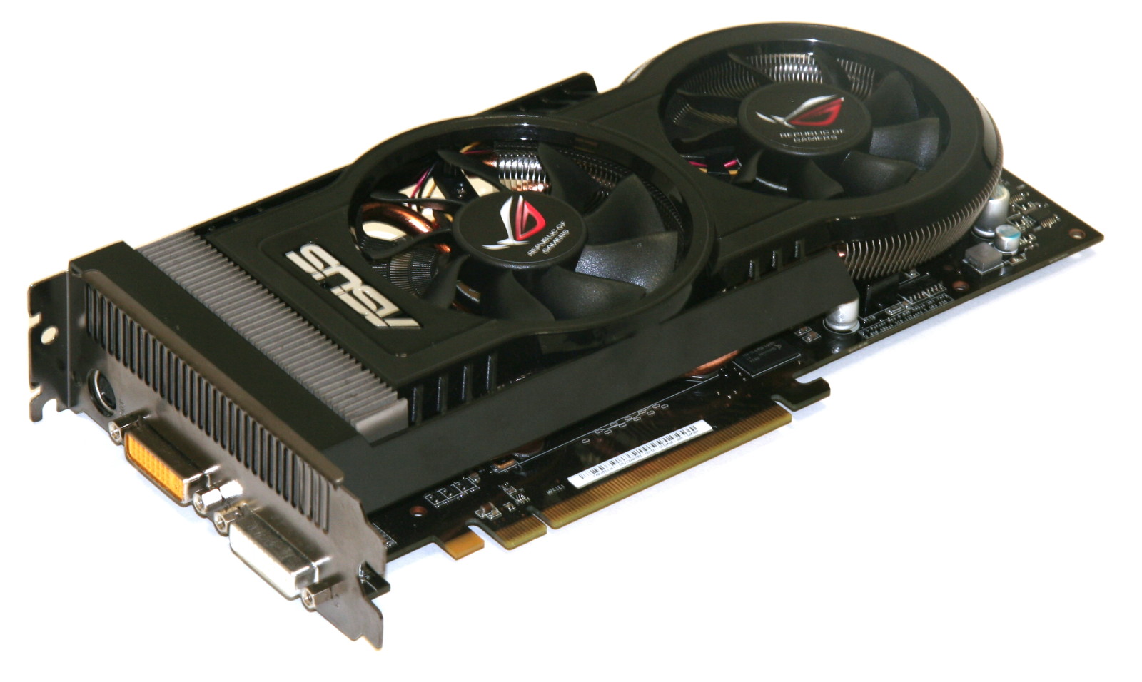

Le système de refroidissement, plutôt sophistiqué, repose sur une base dont partent 5 heatpipes en cuivre. Deux paires de ces heatpipes vont chacune rejoindre un bloc de refroidissement constitué d’un radiateur circulaire et d’un ventilateur. Ces 2 blocs sont traversés par le flux d’air, l’un étant positionné au dessus de la base et donc du GPU et l’autre au-dessus de l’étage d’alimentation. Le cinquième heatpipe rejoint un petit radiateur positionné près de la grille d’extraction d’air.
Aucun dissipateur n’est en contact direct avec les éléments sensibles de l’étage d’alimentation ou avec les modules mémoire. Contrairement à ce que la carrure imposante du système de refroidissement laisse penser, celui-ci n’est attaché à la carte graphique que via les 4 vis situées autour du GPU. Du coup la rigidité de la carte, mais également du système de refroidissement n’est pas assurée.
