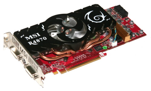

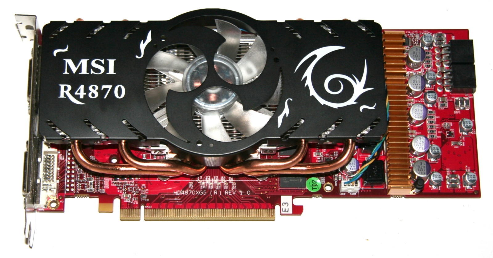

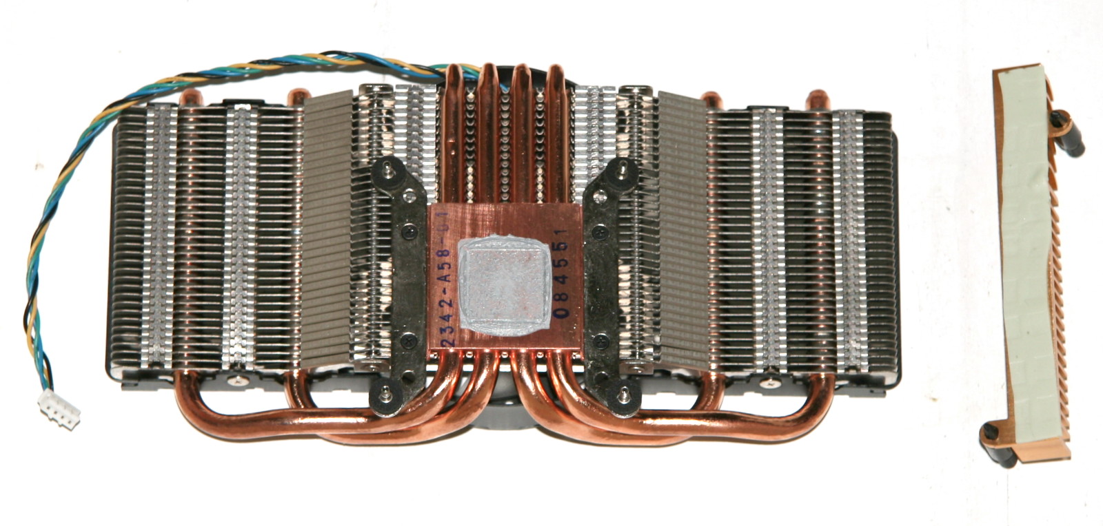

Pour cette R4870 personnalisée, MSI a développé un nouveau PCB et a opté pour un système de refroidissement différent. Celui-ci est constitué d’un radiateur en aluminium connecté à une base en cuivre via 4 heatpipes en cuivre eux aussi. Un ventilateur vient prendre place au milieu du radiateur et une coque en métal referme le tout. Etant donné que seul le GPU est en contact, un second petit radiateur en aluminium est placé sur les composants sensibles de l’étage d’alimentation.
La carte occupe 2 slots mais les heatpipes sont positionnés vers le bas ce qui fait qu’ils ne dépassent pas sur le dessus de la carte qui reste donc relativement compacte. Aucun renfort ne rigidifie la carte.

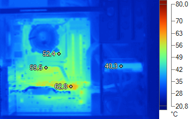

La Radeon HD 4870 de MSI reste à une température relativement élevée au repos. C’est également en charge, cependant son étage d’alimentation reste à un niveau très raisonnable.
