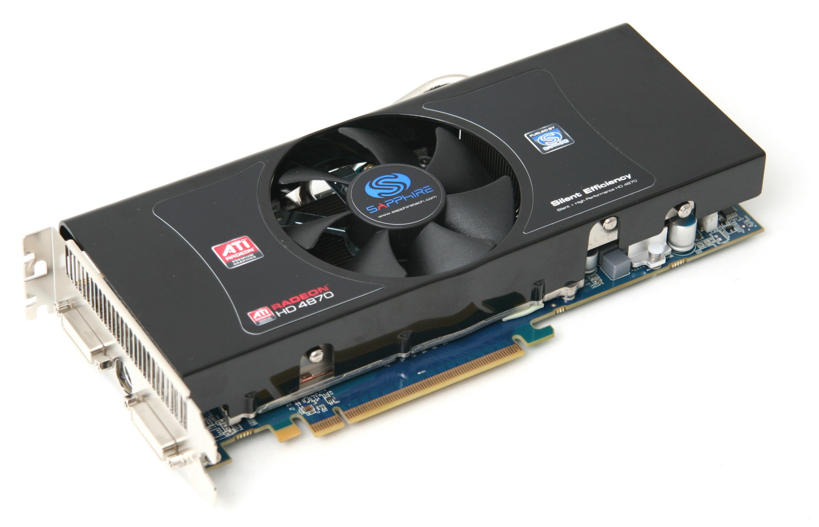

Sapphire HD 4870Si au départ Sapphire proposait une carte basée sur le design de référence, le fabricant est maintenant passé à un design personnalisé pour toutes ses cartes. Ce premier modèle est disponible en 4 versions :
HD 4870 512 Mo : 170 €
HD 4870 1 Go : 200 €
HD 4870 Lite 512 Mo : 170 €
HD 4870 Lite 1 Go : 200 €
La différence entre les versions standards et Lite se situe au niveau du packaging. Les versions Lite sont fournies dans une boîte plus compacte et sans la suite logicielle. C’est la version standard en 512 Mo que nous avons testée.
La carte

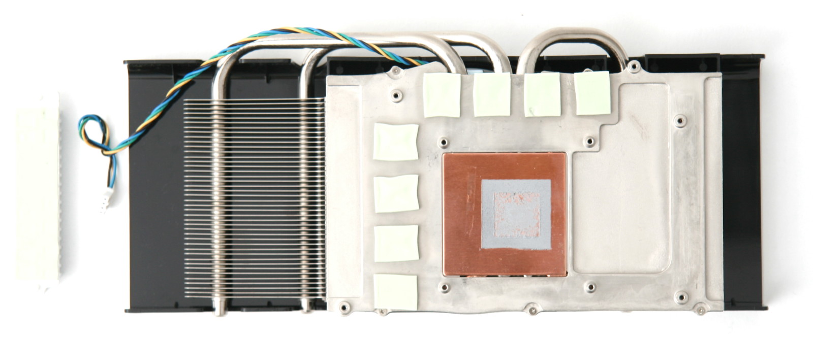

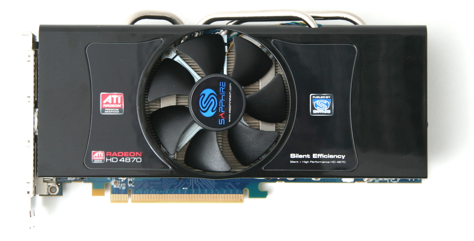

Sapphire a opté pour un système de refroidissement imposant constitué d’un gros radiateur en aluminium qui dispose d’un insert en cuivre dans sa base. 3 heatpipes sont chargés d’évacuer la chaleur et un gros ventilateur d’assurer le flux d’air. Une coque en plastique recouvre le tout et rend la carte plutôt imposante, d’autant plus que les heatpipes dépassent légèrement.
Le bloc de refroidissement est en contact avec le GPU et les puces mémoire, mais pas avec l’étage d’alimentation qui reçoit donc un petit radiateur. Le radiateur principal laisse passer l’air à travers lui vers l’étage d’alimentation qui peut donc être refroidit efficacement.
Le bundle
Sapphire livre sa carte avec 1 manuel, un CD pour les pilotes, la démo technologique Ruby 1.1, 3DMark Vantage Advanced Edition, Cyberlink PowerDVD, Cyberlink DVD Suite, un adaptateur pour sortie TV S-Video vers composite, un câble pour la sortie TV S-Video, un câble pour la sortie TVHD analogique, un adaptateur DVI vers VGA, un adaptateur DVI vers HDMI, un connecteur CrossFire et 2 câbles adaptateur d’alimentation molex vers PCIE 6 pins.
Notez cependant que ce bundle est réduit pour les versions Lite de la carte qui ne reçoivent pas, notamment, 3D Mark Vantage et les logiciels Cyberlink.
La carte bénéficie d'une garantie de 2 ans.

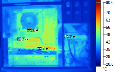

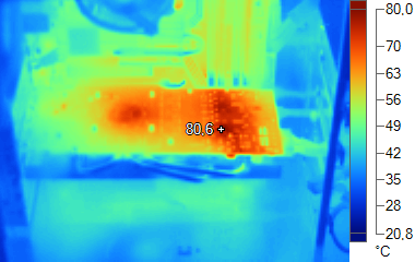

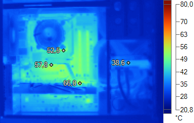

Thermographie infrarouge
Carte graphique au repos.
Carte graphique en charge.
Système au repos.
Système en charge.
La carte de Sapphire est bien refroidie. C’est son étage d’alimentation qui est le point le plus chaud sur la carte, mais tout en restant à un niveau très bas en charge par rapport à la plupart des autres Radeon HD 4870.
Relevés des températures et du bruit
Les relevés de la sonde interne du GPU confirment que celui-ci est très bien refroidit. La carte expulse une partie de l’air chaud en dehors du PC, mais le positionnement central de son ventilateur et le fait que la coque soit ouverte des 2 côtés fait qu’une grosse partie de cet air chaud est repoussé dans le PC.
Le plus gros problème de cette carte provient du bruit atroce qu’elle produit. Au repos la carte n’est pas silencieuse et une fois en charge elle atteint des sommets insupportables en termes de nuisances sonores. Bien entendu il est possible d’utiliser un logiciel spécialisé pour modifier les paramètres par défaut du ventilateur, mais cela n’est pas acceptable.
Notre avisA moins d’être sourd, nous ne pouvons que vous déconseiller cette carte Sapphire compte tenu des nuisances sonores bien trop élevées par défaut. Certes le bundle Sapphire est le plus complet que nous ayons eu entre nos mains dans ce test, mais il ne se retrouve tel quel que dans les versions standards de la carte. Hors, la plupart des boutiques en ligne n’en proposent que la version Lite (sans le préciser parfois, attention donc). Cette version Lite est proposée à un prix plancher, mais nous lui préférerons alors le modèle de référence, de meilleure qualité.
