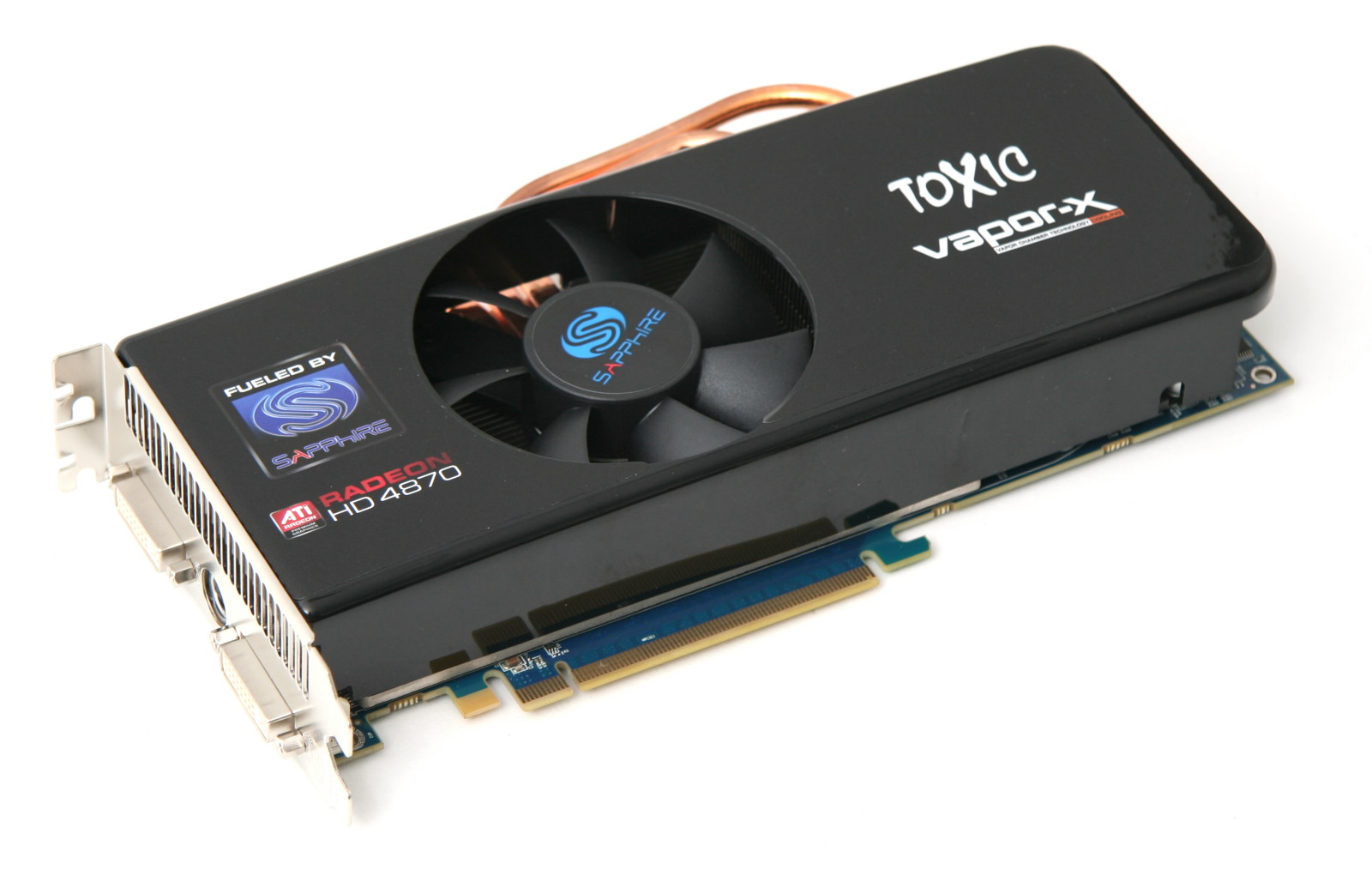

Sapphire HD 4870 Toxic
Sapphire nous propose une seconde Radeon HD 4870 avec le modèle Toxic qui utilise un système de refroidissement plus évolué et est overclocké à 780 MHz pour le GPU et 1000 MHz pour la mémoire contre 750 et 900 MHz pour les fréquences de référence. Cette variante est disponible en 2 versions :
HD 4870 Toxic 512 Mo : 210 €
HD 4870 Toxic 1 Go : 230 €
C’est la version Toxic 512 Mo que nous avons testée.

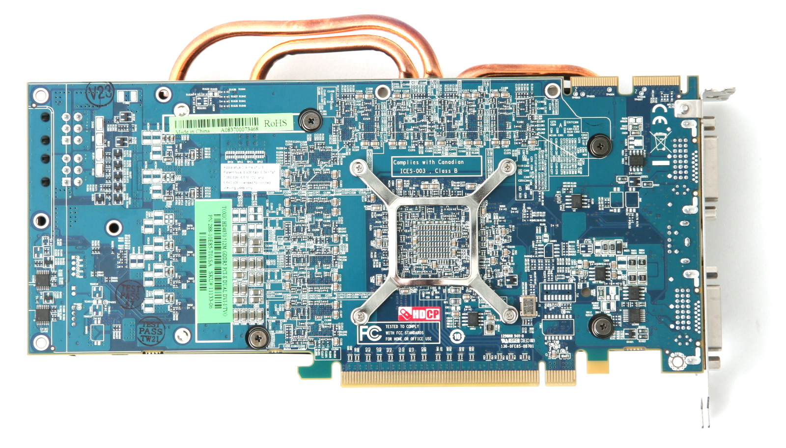

La carte

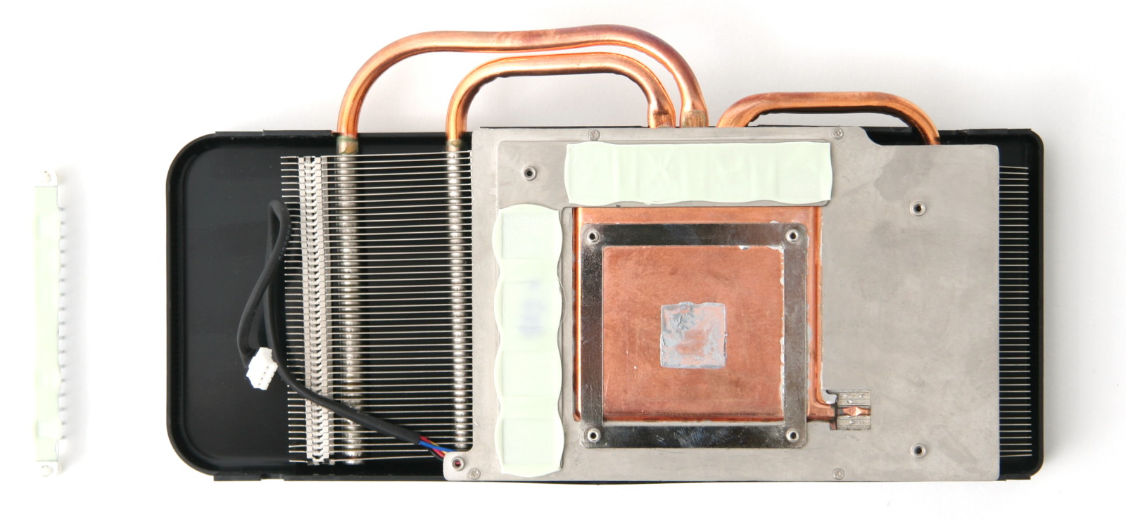

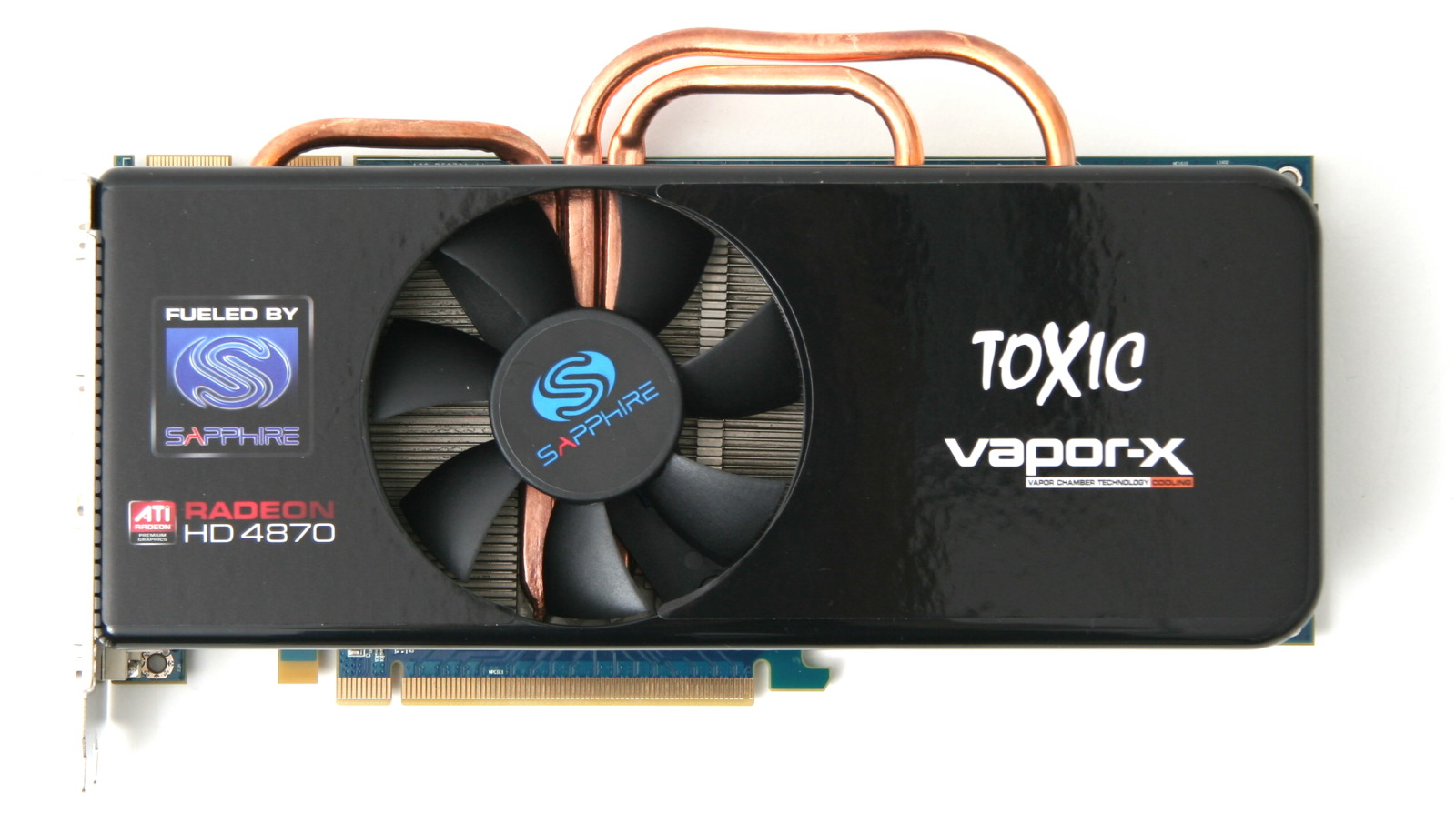

Ce modèle Toxic, contrairement à la version classique, reprend le design de référence d’AMD. Le système de refroidissement est constitué d’un radiateur en aluminium et d’un gros insert en cuivre duquel partent 3 heatpipes en cuivre. Le ventilateur est positionné au dessus du GPU et non en position centrale. Une coque en plastique recouvre le tout.

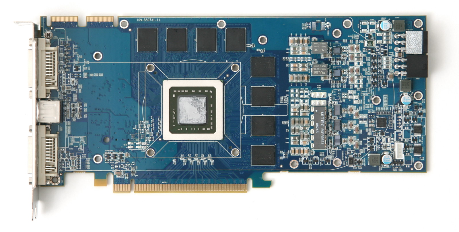

Ce radiateur est en contact avec les puces mémoire et le GPU mais pas avec l’étage d’alimentation qui reçoit donc un petit radiateur supplémentaire.
La carte occupe 2 slots. Un encombrement classique, mais les heatpipes dépassent de quelques 4 cm sur le dessus de la carte ce qui est très élevé et pourra poser problème avec certains boîtiers.

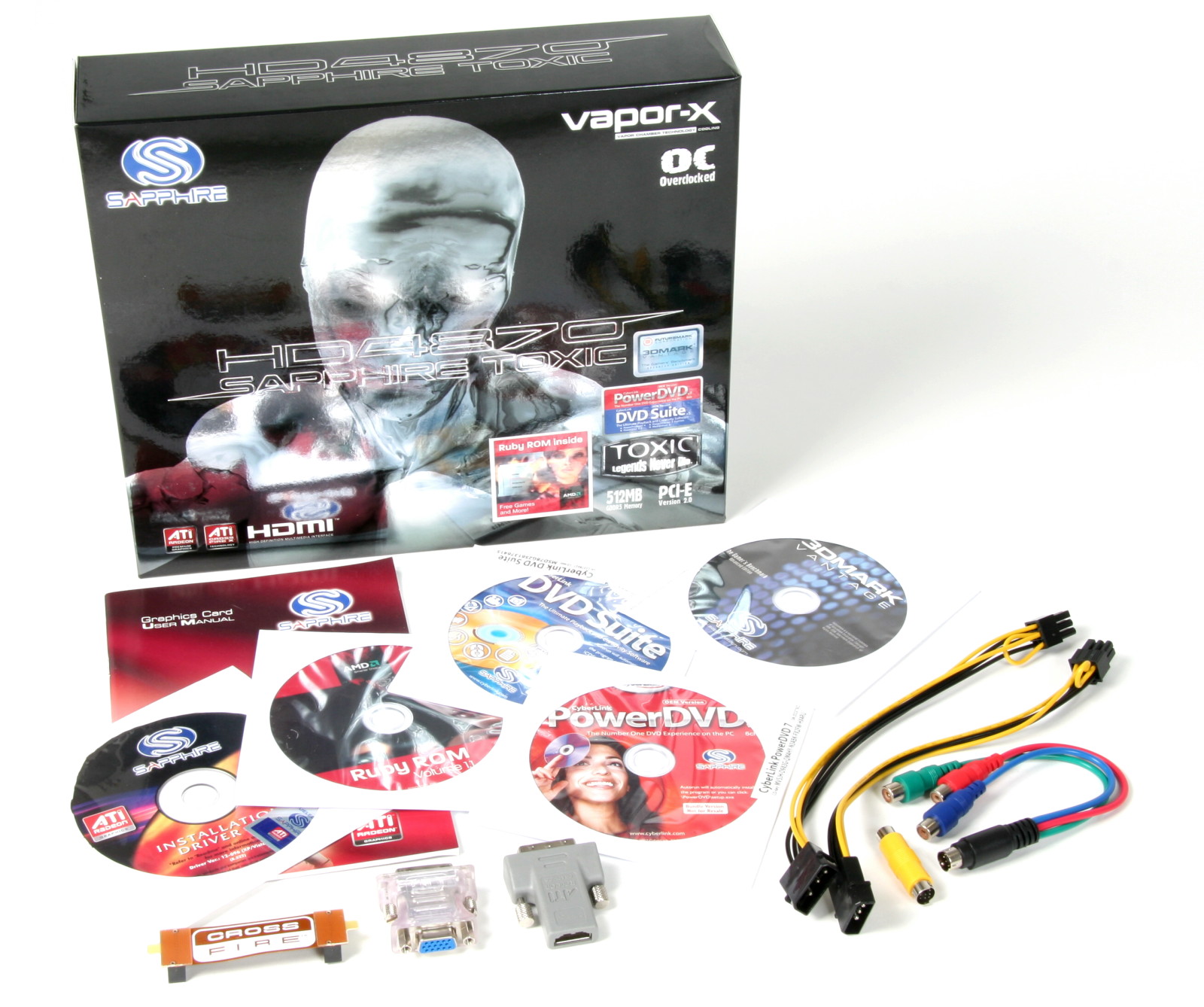

Le bundle
Sapphire livre sa carte avec 1 manuel, un CD pour les pilotes, la démo technologique Ruby 1.1, 3DMark Vantage Advanced Edition, Cyberlink PowerDVD, Cyberlink DVD Suite, un adaptateur pour sortie TV S-Video vers composite, un câble pour la sortie TV S-Video, un câble pour la sortie TVHD analogique, un adaptateur DVI vers VGA, un adaptateur DVI vers HDMI, un connecteur CrossFire et 2 câbles adaptateur d’alimentation molex vers PCIE 6 pins.
La carte bénéficie d'une garantie de 2 ans.

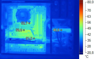

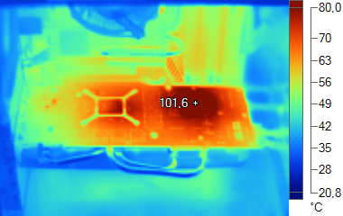

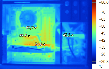

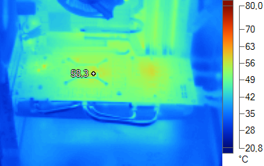

Thermographie infrarouge
Carte graphique au repos.
Carte graphique en charge.
Système au repos.
Système en charge.
Le système de refroidissement refroidit correctement le GPU tant en charge qu’au repos. En charge c’est toujours l’étage d’alimentation qui est le plus chaud. L’étage d’alimentation de ce PCB de référence semble chauffer plus que celui du design personnalisé de la carte classique de Sapphire.
