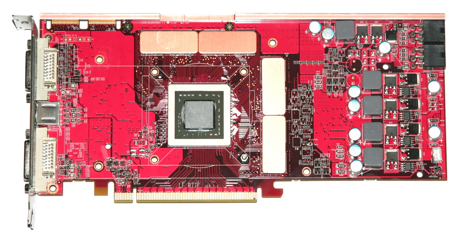

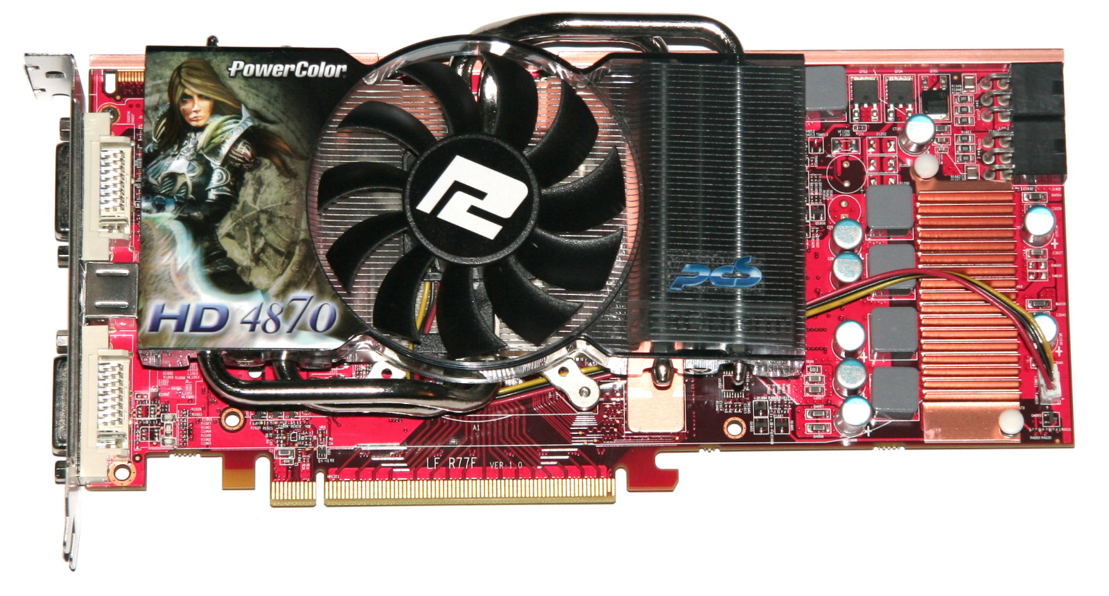

Powercolor utilise maintenant un PCB différent de celui de référence et qui ne présente plus les problèmes de stabilité en charge élevée telle que sous Furmark. Le fabricant a collé 2 petites lamelles de cuivre sur les puces mémoires de manière à mieux dissipé la chaleur qu’elles émettent bien que cela ne soit pas obligatoire avec ce type de mémoire.

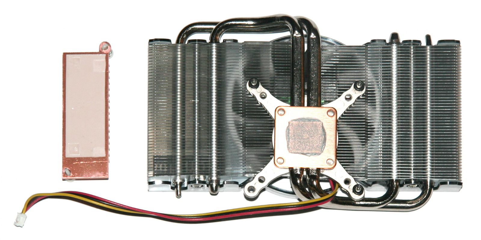

Le système de ventilation est composé d’un radiateur un aluminium relié à une base en cuivre via 2 heatpipes en aluminium. Il est recouvert par une coque en plastic au milieu de laquelle se place le ventilateur. Un petit radiateur un aluminium (mais couleur « cuivre ») se charge de l’étage d’alimentation. Une petit barre en aluminium placée sur le dessus du PCB se charge d’en maintenir la rigidité.
