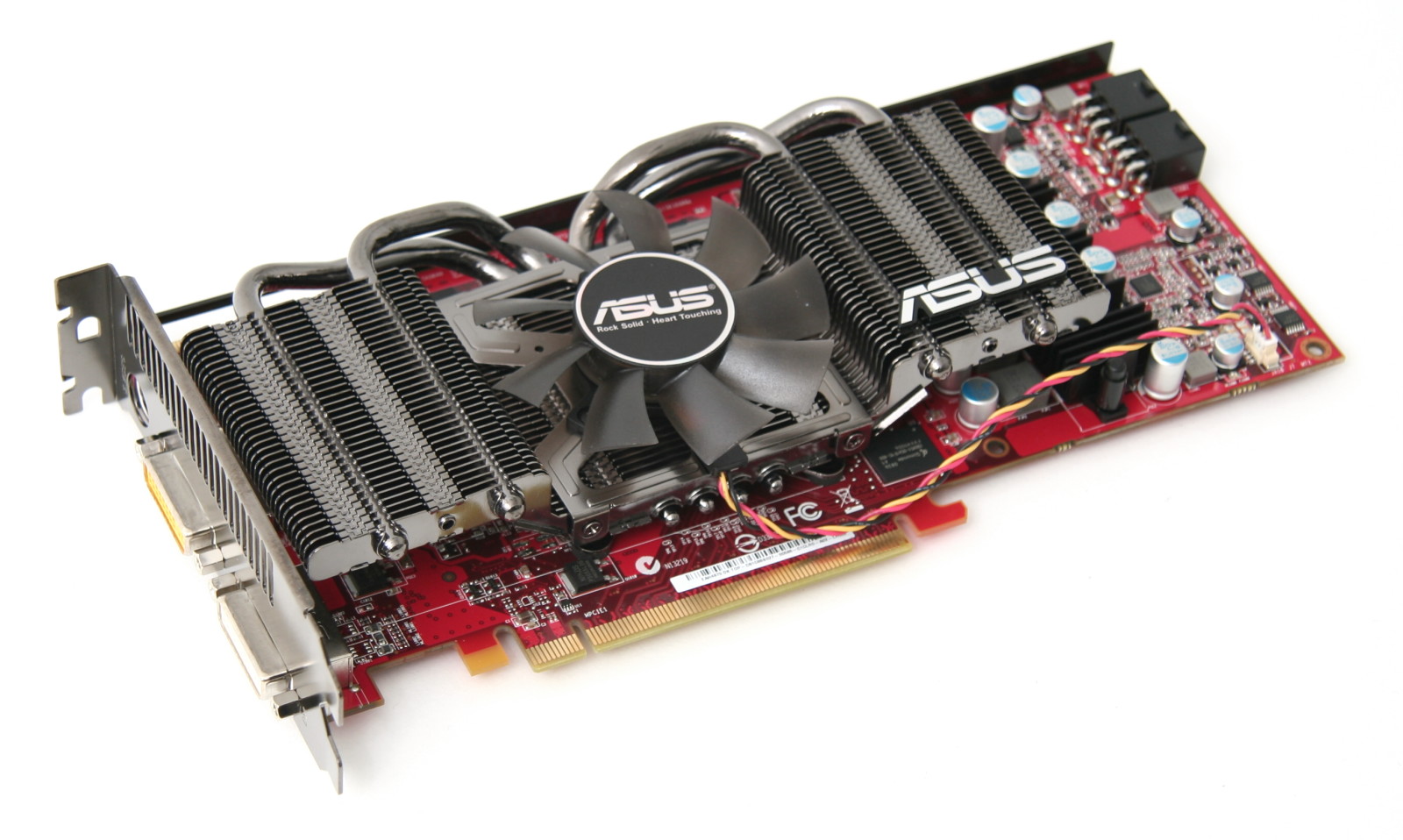

Asus EAH4870 DK TOPL’EAH4870 DK est la première Radeon HD 4870 personnalisée par Asus. Elle existe en 3 versions :
EAH4870 DK 512 Mo : 200 €
EAH4870 DK 1 Go : 230 €
EAH4870 DK TOP 512 Mo : 230 €

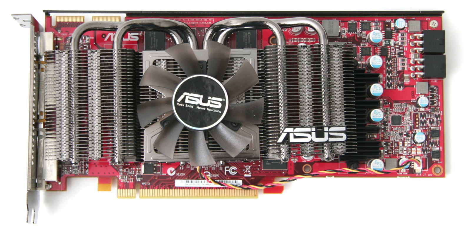

C’est cette dernière version que nous avons testée. Comme d’habitude avec les variantes TOP d’Asus elle est overclockée d’origine et présente des fréquences de 815 MHz pour le GPU et de 925 MHz pour la mémoire contre 750 et 900 MHz pour les cartes non overclockées.
La carte

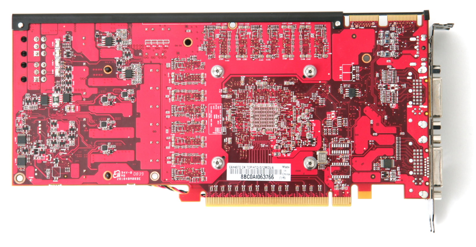

Cette Radeon HD 4870 d’Asus utilise un PCB différent de celui de référence, notamment au niveau de l’étage d’alimentation qui a été complètement revu. Au niveau des sorties nous retrouvons une configuration classique avec 2 DVI dual-link et une sortie TV.

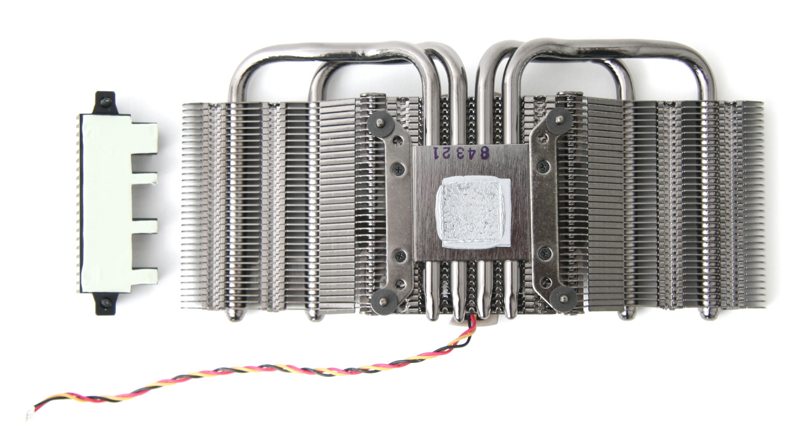

Le système de refroidissement est totalement en aluminium avec 4 heatpipes qui partent de la base vers le radiateur qui occupe 2 slots avec en son centre un ventilateur sans encadrement, ce qui réduit son efficacité puisque le flux d’air n’est pas totalement dirigé vers les zones à refroidir mais réduit en contrepartie les nuisances sonores. Etant donné que seule la base est fixée au PCB, les modules mémoire ne sont pas refroidis. Pour assurer la rigidité de la carte, Asus a ajouté une barre de renfort sur le bord supérieur, à l’arrière de la carte.

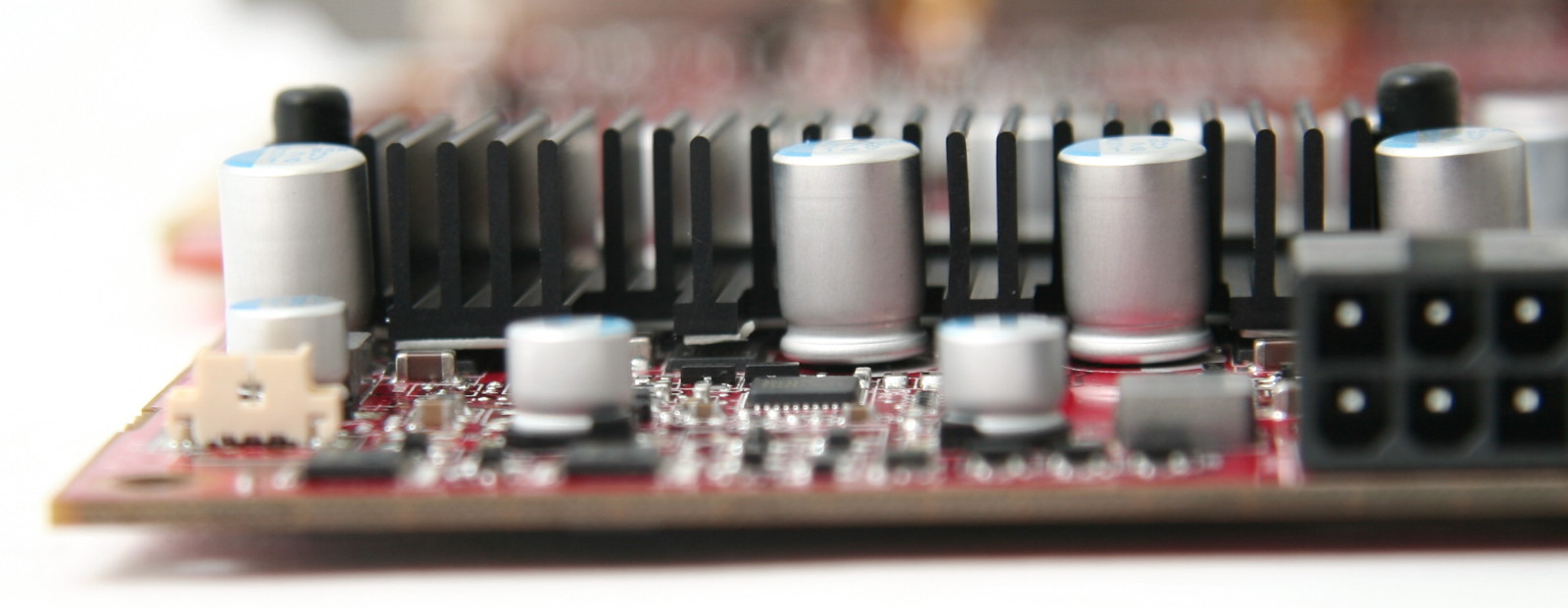

Ce système de refroidissement n’est pas en contact non plus avec les composants de l’étage d’alimentation, du coup Asus a placé un petit radiateur sur ceux-ci. Malheureusement il semble avoir été mal usiné puisque les plot de fixation sont légèrement en biais par rapport au plan de contact. Du coup, et malgré l’épaisseur de la bande thermique placée dessus, seule une des 3 rangées de composants est bel et bien en contact. En d’autres termes, il ne sert pour ainsi dire à rien.

Si le GPU est maintenu à une température plus faible que sur la carte de référence, l’étage d’alimentation reste à une température élevée qui devient très élevée en charge avec des températures inquiétantes qui dépassent les 125 °C. Bien que nous n’ayons remarqué aucun problème de stabilité, nous ne pouvons éviter de faire ici le rapprochement avec le radiateur de piètre qualité de l’étage d’alimentation qui est probablement responsable de cette surchauffe néfaste pour la durée de vie de la carte.
