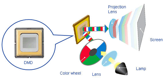

Merci à Epson pour le schéma
Très grossièrement d´abord. Tout d´abord, une lampe émet de la lumière. Plus elle est lumineuse, plus le projecteur revendiquera de Lumens dans ses caractéristiques.
La lumière émise traverse une roue dite "roue codeuse". Elle tourne au rythme de 7200 tours par minutes. Les roues de base contiennent trois segments : un rouge, un vert et un bleu.
Les rayons, colorés par leur passage à travers la roue, viennent ensuite se réfléchir sur le composant Texas Instrument, une matrice DMD pour Digital Micromirror Device. Ce composant est chargé de décider, pixel par pixel, s´il doit ou non renvoyer la lumière. A sa sortie, on lit donc 7200 images rouges (spectres rouges de l´image), 7200 vertes, 7200 bleues. Cette cadence est si rapide que notre œil les additionne et ne voit qu´une seule, animée.

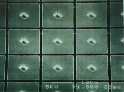

Le DMDLe paragraphe précédent, c´est pour les grandes lignes. Revenons maintenant sur le DMD. Sa surface est en fait composée d´autant de miroirs que l´image en sortie comporte de points. Ainsi, un vidéo projecteur 800 x 600 pixels, comme le PD112 de Acer, utilise un DMD sur lequel se juxtaposent 800 x 600 micro miroirs (480 000 miroirs). C´est ce qu´on voit sur l´image ci-dessous.
Chacun de ces miroirs est mobile. Il pivote sur son articulation grâce à l´application d´une tension par des électrodes présentes dans le substrat de la puce DMD. En fonction de la position du miroir, la lumière se réfléchit vers la lentille de projection pour former un carré de la couleur du rayon. Plus fort encore : selon l´un des spécialistes hp sur les vidéo projecteur, le miroir change jusqu´à 10 fois de position par couleur pour en moduler l´intensité.
On le voit sur l´agrandissement au microscope, le pivot sur lequel se greffe chaque miroir occupe une partie de la surface réfléchissante de manière significative. Sur cette image, il occupe environ 6 % de l´espace. Cela revient à une perte d´autant de la lumière. C´est pourquoi les projecteurs LCD sont, à lampe égale, plus lumineux que les DLP. Une des améliorations dans le temps des DLP a donc consisté à réduire la taille de cette base.
Texas Instrument a également travaillé sur les interstices entre les miroirs. Désormais ils sont peints en noir. Cela a permis de réduire les problèmes de diffusion de la lumière et amélioré la propreté des images.

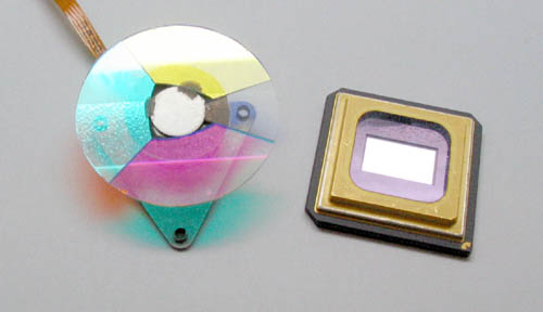

La roue codeuse
La roue de base ne comporte que 3 segments, un rouge, un vert et un bleu. En fait, ce type de roue "primitive" passe de mode au profit d´une roue à 4 segments, rouge, vert, bleu et blanc. L´ajout d´un segment de blanc permet de redynamiser les couleurs, de les rendre plus lumineuses.
Après, d´un constructeur à l´autre, les roues varient. Il y a les partisans des roues à 7 segments. En plus d´un blanc simple, les segments de rouge, vert et bleu sont doublés. La roue tourne ainsi toujours à 7200 tours par minute, mais elle sort désormais 7200 spectres blancs de l´image, 14 400 spectres rouges, verts et bleus. Ceci pour étendre les capacités d´affichage de l´écran et les rendre plus fidèles.
Il existe encore d´autres variantes, disponibles sur certains produits hauts de gamme. On trouvera parfois un segments de jaune, d´autres fois un vert foncé… Chacun dit bien sur avoir opté pour la meilleure solution.
