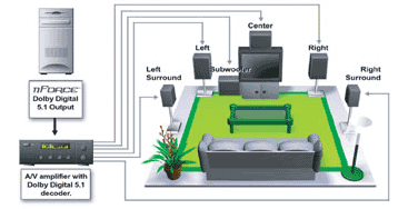

L’APU, pour Audio Processing Unit, est la partie audio du southbridge MCP-T du nForce 2. Son développement a initialement été assuré par des développeurs d’Aureal qui on rejoint nVidia suite à la déconfiture et au rachat de cette société. On y retrouve d’ailleurs un des projets qui devaient être incorporé au Vortex 3, à savoir l’encodage Dolby Digital de n’importe quelle source pour la transmettre à un décodeur externe.Cette fonction est gérée en hardware par le DICE, pour Dolby Interactive Content Encoder. Avec le C-Media 9739-6ch l’APU est le seul chipset audio à proposer cette fonction. Le but du DICE n’est pas d’améliorer la qualité de restitution, au contraire. En effet, le Dolby Digital 5.1 utilise une méthode de compression qui n’est pas sans perte et ne peut donc rivaliser avec le PCM brut que l’on envoie généralement via une sortie numérique. Sur l’APU le DICE encode les sons à un débit constant de 640 kbps et n’effectue aucune combinaison entre les canaux.
L’intérêt d’encoder en Dolby Digital 5.1 est d’une part de simplifier la connexion aux enceintes et d’autre part de pouvoir utiliser des décodeurs provenant de la hi-fi qui n’ont en général pas de connexion analogique adaptée au PC. L’APU fournit également un certain nombre de réglages comme la gestion avancée des basses qui n’est offerte par aucun autre système. On utilisera donc l’encodeur Dolby Digital uniquement dans certains cas et pas dans d’autres, comme écouter de la musique en stéréo par exemple. Le fait d’utiliser le décodeur induit une latence d’environ 30 ms.
