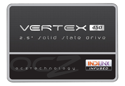

OCZ lance le Vertex 450
Finalement ce n'est pas le Vertex 5, mais le Vertex 450 que lance OCZ. Ce nouveau SSD est basé sur une évolution du Barefoot 3 équipant déjà le Vector, le Barefoot 3 M10, qui apporte le support de la mémoire MLC 20nm IMFT ainsi que le codage AES 256 bits.
Annoncé en versions 128, 256 et 512 Go, le Vertex 450 fait 7mm de hauteur, est livré avec un adaptateur 3.5", Acronis True Image et est garanti 3 ans, contre 5 pour le Vector. Les performances annoncées sont les suivantes, avec respectivement le débit en lecture puis en écriture en Mo /s et le nombre d'IOPS en accès aléatoires 4K en lecture et en écriture :
- 128 Go : 525/290/75K/70K
- 256 Go : 540/525/85K/90K
- 512 Go : 540/530/85K/90K
Le Vector est légèrement plus rapide en aléatoire, avec jusqu'à 100K IOPS en lecture et 95K IOPS en écriture, et surtout 400 Mo /s en écriture sur la version 128 Go. Attention, pour rappel le débit en écriture ne peut pas être soutenu dans les tous les cas de figure sur ces SSD, le Barefoot utilisant tant que possible la MLC comme de la SLC (cf. cette page).
