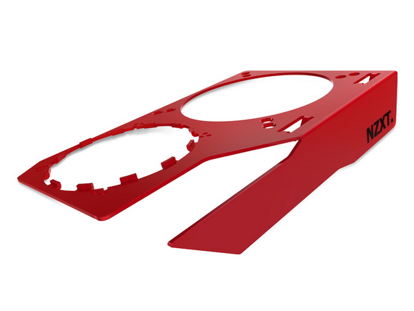

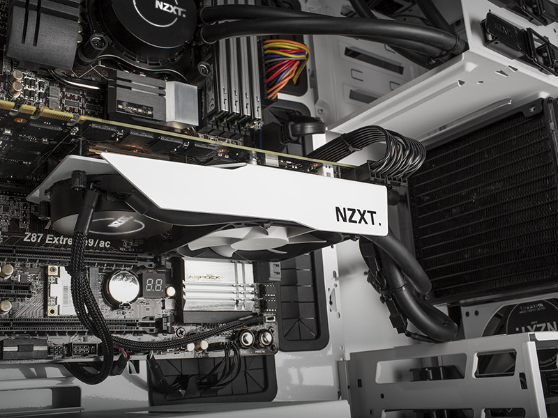

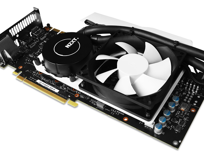

NZXT vient d'annoncer un produit assez original, le Kraken G10. Il s'agit d'un bracket de montage qui permet d'assembler un kit de watercooling all-in-one habituellement réservé aux processeurs sur une carte graphique.
Ce bracket triple slot mesure 18cm de long pour 11 de large avec une hauteur de 32.5 mm. On retrouve à gauche de la plaque une fixation pour un kit type Asetek et sur la droite un emplacement pour un ventilateur 92mm afin de refroidir les étages d'alimentation. Un ventilateur DC 92mm est fourni, annoncé avec une vitesse de rotation de 1500 tours/minute et l'on pourra le remplacer si besoin.
