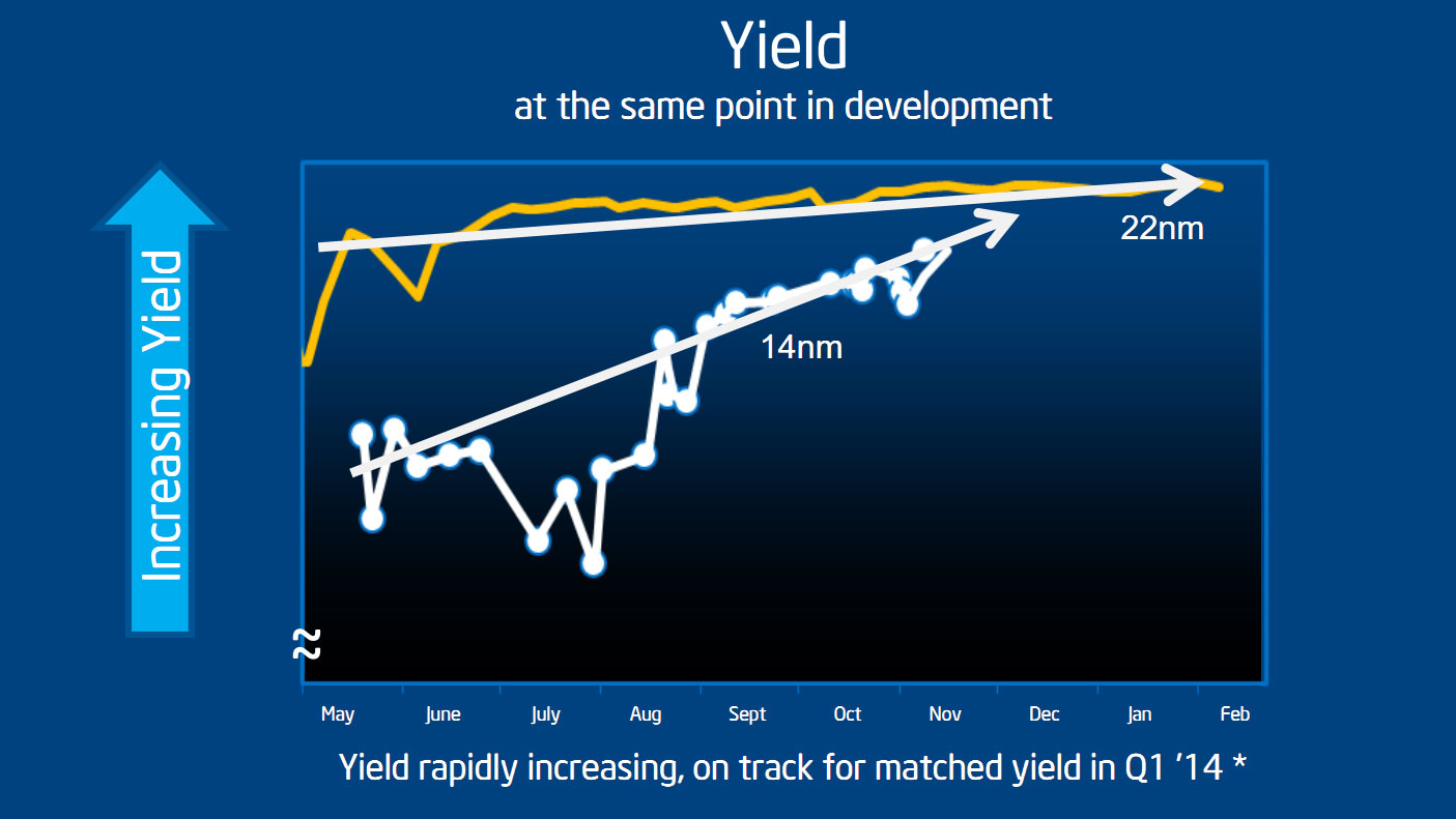

En ce qui concerne le 14nm à proprement parlé, William Holt est revenu sur l'annonce du retard de Broadwell dont nous vous avions parlé précédemment. Pour rappel, Intel a indiqué qu'il décalerait le début de la production de ses puces 14nm d'un trimestre pour cause de yields plus faibles qu'attendus.
Intel a donné un peu plus d'informations sous la forme d'un graphique assez édifiant. Sur le graphique ci-dessus, Intel a dessiné l'évolution des yields (le pourcentage de puces produites « utilisables », une métrique qui n'est pas clairement définie et que William Holt indique – pour vous donner son niveau de précision - comme « relativement similaire » pour les deux cas) sur deux ans à la fois pour le 22nm et pour le 14nm. Ces deux courbes montrent donc, en théorie, des yields à des niveaux de développement et d'avancement comparables, c'est comme cela en tout cas que les a présentées William Holt. Comme toujours sur ces graphiques forts sensibles, l'échelle n'est pas précisée, un point sur lequel nous allons revenir. Le commentaire d'Intel est que les yields étaient significativement en retard même si des progrès récents sur les derniers mois montrent que le 14nm (en blanc) se rapproche du 22nm avec pour but d'être au niveau du 22 nm au premier trimestre prochain.
Intel indique que le délai – au-delà de la mise en production – est surtout lié aux conséquences des faibles yields sur l'année précédente qui ont « diminué le nombre de bonnes unités » disponibles pour les différentes phases de tests, validation ou développements annexes (les drivers). Des propos que l'on peut comprendre pour le public visé (les investisseurs) qui préfèrent entendre que le problème est derrière plutôt que devant. Nous nous devons cependant de modérer quelque peu l'enthousiasme du constructeur.
D'abord, nous avons tracé sur ce graphique en rouge le niveau du dernier point (indiqué comme un peu avant ou après la mi-novembre selon que l'on se fie au point ou à la ligne à laquelle il devrait être attaché…). Si l'on regarde précisément ou Intel en est aujourd'hui, les yields 14nm ont donc actuellement six mois de retard sur le 22nm, et non trois. La prédiction d'un rattrapage des yields pour le premier trimestre est donc avant tout basée sur la capacité d'Intel à rattraper ce qui ressemble à un tout petit gap sur cette échelle du graphique.

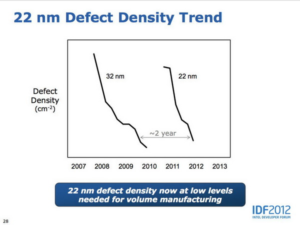

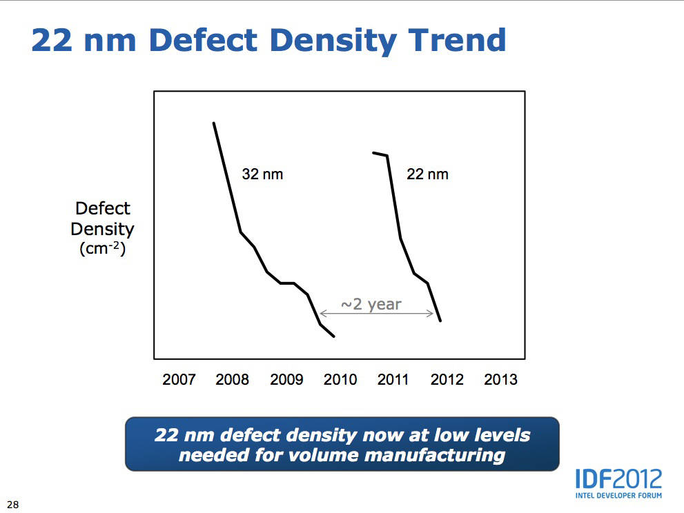

C'est l'autre point qui nous interpelle puisque pour rappel, la ligne jaune court de mai 2011 à février 2012, Ivy Bridge avait été lancé pour rappel en avril 2012. Or, si nous ne disposons pas d'un autre graphique de yields plus précis sur le 22 nm, Mark Bohr avait lors de l'IDF 2012 fourni le slide ci-dessous.
Ce slide mesure (avec une ambiguïté dans les échelles largement équivalente, pour ne pas dire supérieure !) la densité de défauts, ce qui n'est pas exactement l'inverse des yields même si les deux quantités sont inversement liées. Au minimum, on peut deviner qu'entre 2011 et 2012, l'évolution de la densité des défauts semble un peu plus dynamique que les yields très plats annoncés. Sans pouvoir en avoir la certitude, nous pensons que l'échelle du graphique de yields fournie par Intel est très compressée, diminuant quelque peu la réalité du travail restant à accomplir.

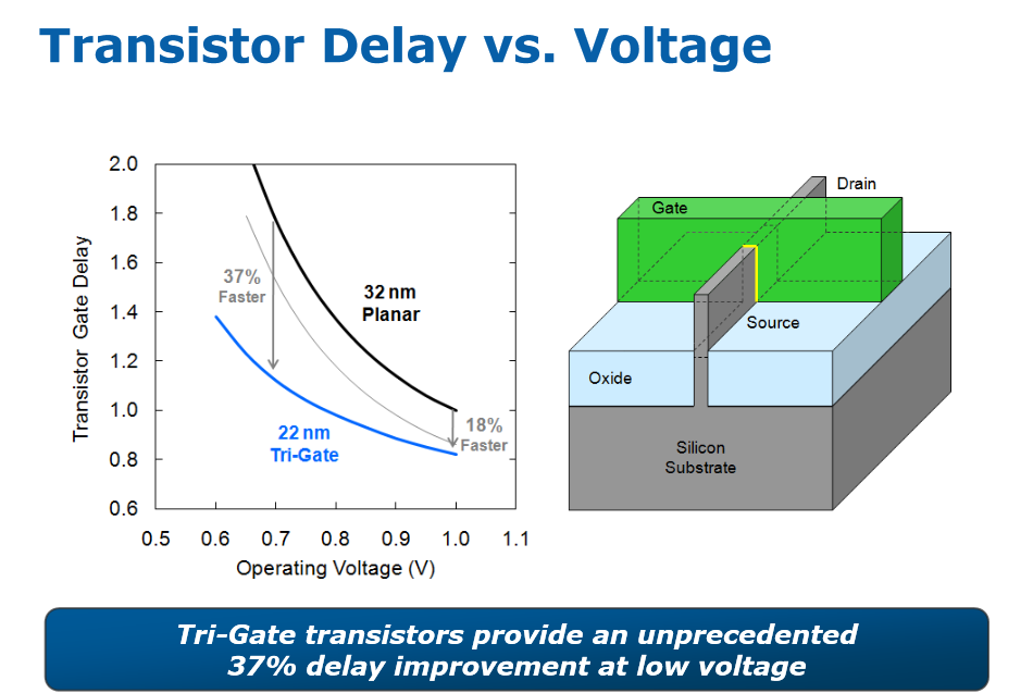

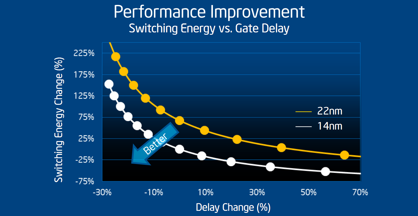

A gauche, une comparaison 32/22nm fournie par Intel à l'IDF 2011, à droite, le slide présenté par Intel comparant 22/14nm
Au-delà de tout ceci, Intel a également, par le biais d'un slide, donné un petit aperçu de ce qu'apporterait le 14nm. Là encore difficile d'en tirer quoique ce soit, à titre indicatif nous avons ajouté un graphique du même type comparant le 32 et le 22 nm. Attention cependant aux comparaisons hâtives. D'une, Intel a inversé les axes ce qui renverse quelque peu la donne et de deux, aucun point de référence n'est donné sur les axes, Intel se contentant d'indiquer des pourcentages. Difficile donc d'en tirer quoique ce soit si ce n'est que l'on attend un gain probablement un peu plus faible sur la vitesse des transistors qu'au passage 32-22 (les gros gains que l'on devine en bas à droite du second graphique sont à très faible tensions – ils correspondent au haut à gauche du graphique de gauche, ce qui ne correspond pas forcément aux tensions qu'Intel utilisera en pratique).
