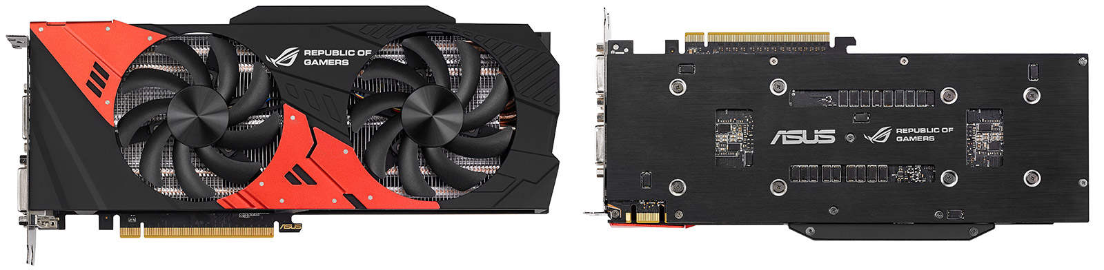

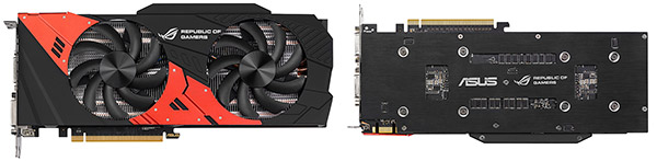

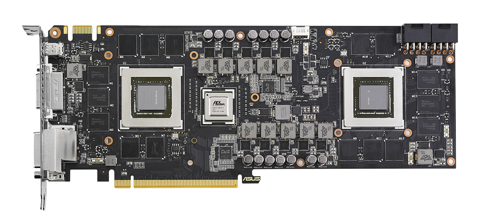

ASUS annonce la Mars 760, une nouvelle carte graphique originale puisqu'elle intègre deux GeForce GTX 760. Chacune des puces dispose de 2 Go de mémoire GDDR5 cadencée à 1650 MHz, soit 10% de mieux que la fréquence officielle, alors que les GPU fonctionnent à 1008 MHz avec un GPU Boost à 1072 MHz (980 et 1033 MHz pour la fréquence Nvidia).

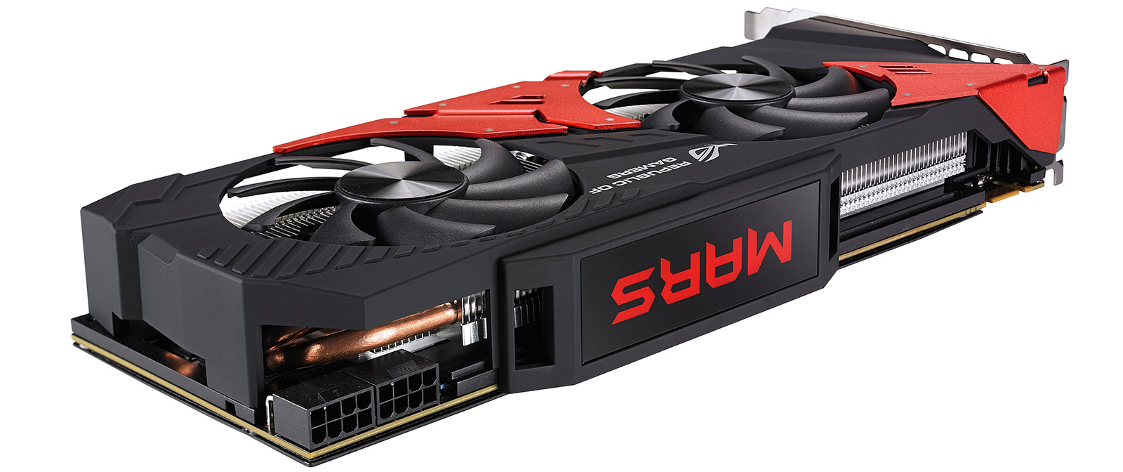

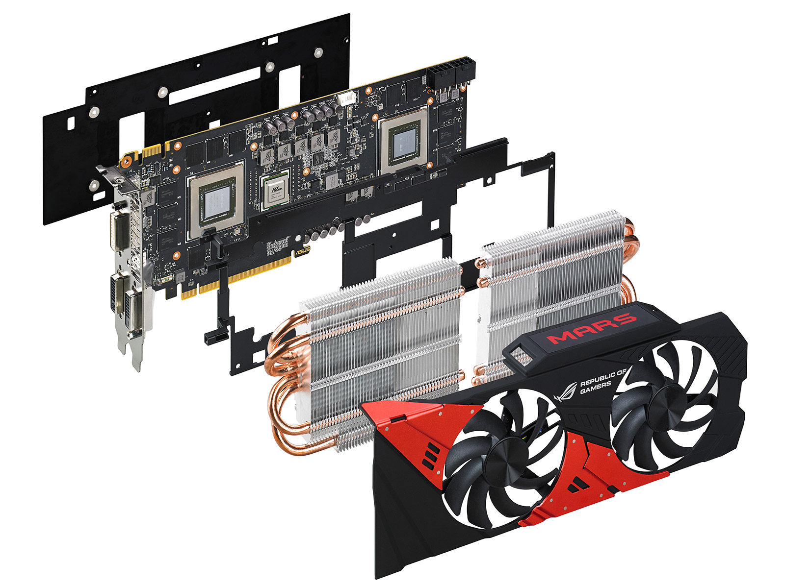

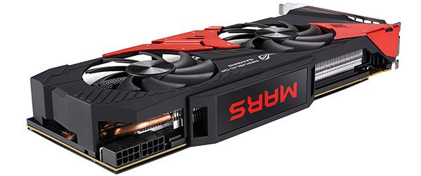

Côté refroidissement on retrouve deux ventilateurs axiaux, chacun venant souffler sur un radiateur dédié à un GPU et intégrant 4 caloducs. L'étage d'alimentation est composé de 12 phases au total (5 phases par GPU, 1 phase par bloc de 2 Go de GDDR5), et la carte intègre une LED rouge réagissant selon l'activité de la carte et qui illumine le logo Mars
