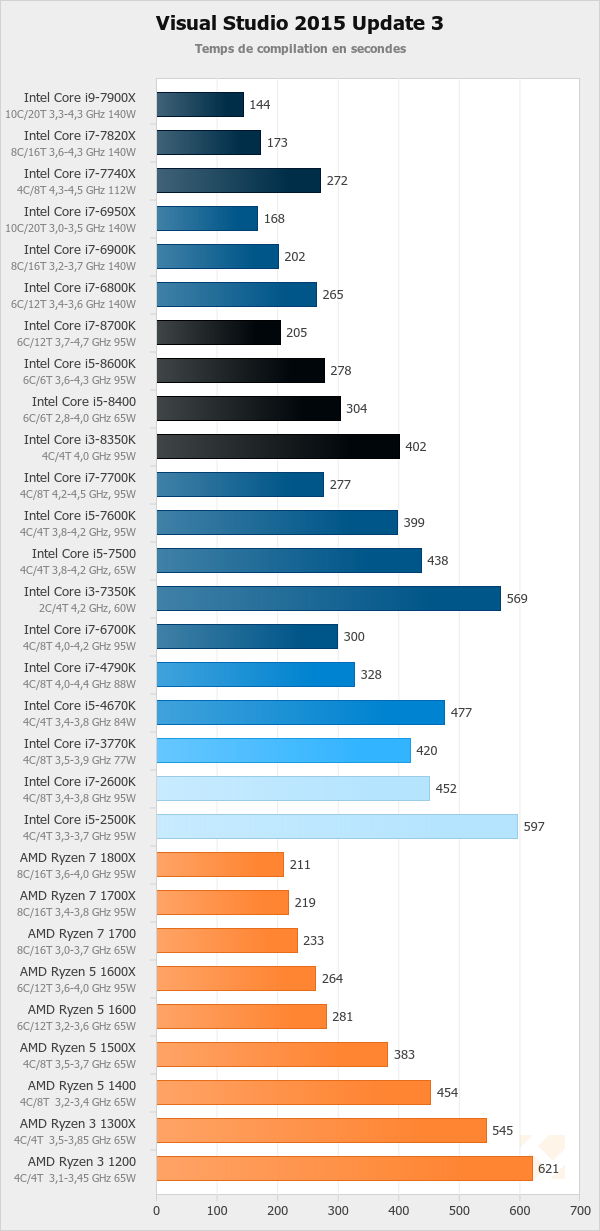

Visual Studio 2015 Update 3
Nous compilons les bibliothèques C++ Boost avec le compilateur de Visual Studio 2015 Update 3 en édition Community.
La compilation profite en général assez bien de coeurs supplémentaires, le temps de compilation est réduit ici de 26% ce qui est plutôt appréciable et place le 8700K légèrement devant le 1800X. Le Core i5-8600K fai jeu égal avec le 7700K tandis que le Core i3 s'aligne quasi sur les performances du Core i5-7500K.
