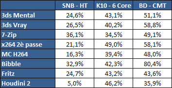

Mais le Bulldozer peut-il pour autant être considéré comme un 8 cœur ? Ou dois-t-on plutôt parler d'un processeur 4 cœurs 8 thread comme c'est le cas d'Intel pour ses processeurs avec Hyperthreading. Voici les gains occasionnés par l'Hyperthreading sur Sandy Bridge, le passage de 4 à 6 cœurs sur K10 et le CMT sur Bulldozer dans les applications les plus multi-threadées :
En moyenne, l'Hyperthreading offre un gain de 23,4%, contre 42,2% pour le passage de 4 à 6 cœurs sur K10 et 53,1% pour le CMT intégré dans le Bulldozer. On est donc bien au-delà de ce qu'apporte l'Hyperthreading et parler d'un processeur 8 cœurs nous semble le plus proche de la réalité pratique.
