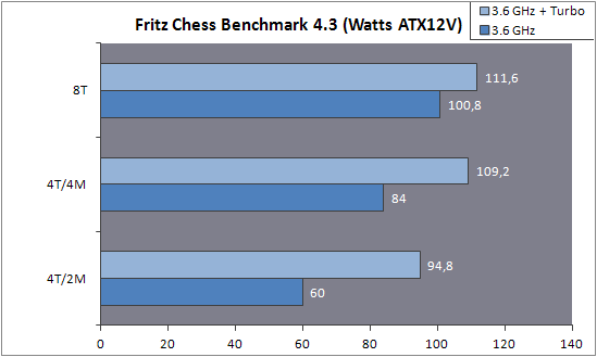

Ce positionnement des threads a bien entendu une influence sur la consommation puisque cette dernière varie fortement en fonction de la configuration comme vous pouvez le voir ici :
C'est logiquement lorsque les 4 threads sont positionnés sur deux modules que la consommation est moindre. On peut évaluer le coût du CMT en termes de consommation à 20% si l'on compare les performances entre 4 threads sur 4 modules et 8 threads.

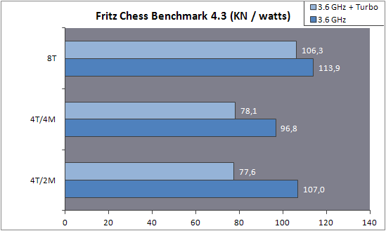

Quid de l'efficacité des performances par watts ? Les voici récapitulées :
Sans le mode Turbo, on obtient les meilleures performances par watts pour 4 threads lorsqu'ils sont groupés sur 2 modules : la baisse de performance est plus que compensée par la baisse de consommation. Comme vous pouvez le voir, l'augmentation de performance liée au Turbo se fait pour sa part au détriment de l'efficacité énergétique du processeur.
