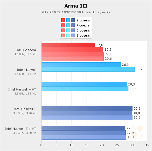

Arma III
Pour Arma III nous chargeons une sauvegarde lors d'un entrainement en hélicoptère dans laquelle nous survolons pendant 20s l'ile de Stratis. Les tests sont effectués en 1920*1080 Ultra, sans anti-aliasing.
Arma III est l'exemple même du jeu qui ne dispose pas d'un moteur apte à tirer profit d'un processeur moderne.
Sur Vishera, on note un gain de performance assez faible entre 2 et 4 cœurs (+15%) et les performances stagnent au-delà.
Sur Haswell le gain est à peine supérieur (+17,5%), et si l'activation de l'Hyperthreading permet de gagner un peu sur 2 cœurs (+7,6%) il fait baisser les performances sur 4 (-6,8%).
Logiquement sur Haswell-E les performances ne varient que dans la marge d'erreur de mesure entre 4, 6 et 8 cœurs, et l'Hyperthreading fait pour sa part perdre de 7 à 8% de performances.
Avec un tel moteur avoir un nombre important de cœur avec des performances unitaires moyennes est handicapant, un désavantage pour l'offre AMD face à la gamme Intel.

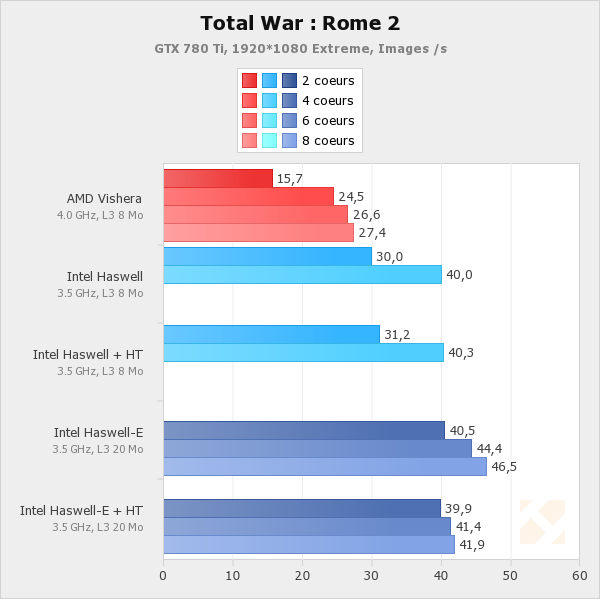

Total War : Rome II
Pour Total War : Rome II nous mesurons simplement le framerate lors de la première scène de jeu du prologue, en 1920*1080 Extreme mais en désactivant l'AA et le SSAO.
Cette fois les gains sont plus importants quand on passe de 2 à 4 cœurs sur Vishera avec 56% de mieux. Au-delà le gain est plus faible, avec 11,8% en passant de 4 à 8 cœurs.
Le gain entre 2 et 4 cœurs est moins important sur Haswell avec +33%, alors que le gain offert par l'Hyperthreading est très faible.
Comme sur Vishera, Haswell-E profite de léger gain en passant à 6 et 8 cœurs. Par contre l'Hyperthreading devient nettement contre-productif dans ces conditions !
Si Arma III se contente de 2 cœurs, pour Total War : Rome 2 la meilleure option se situe à 4 cœurs même si on note de légers gains au-delà. Dans les deux cas l'Hyperthreading est contre-productif au-delà de ces limites respectives. A nombre de cœurs équivalent Haswell est nettement plus véloce que Vishera, si bien que même sur l'entrée de gamme ou Intel ne propose que 2 cœurs AMD ne sera pas compétitif pour ce jeu.

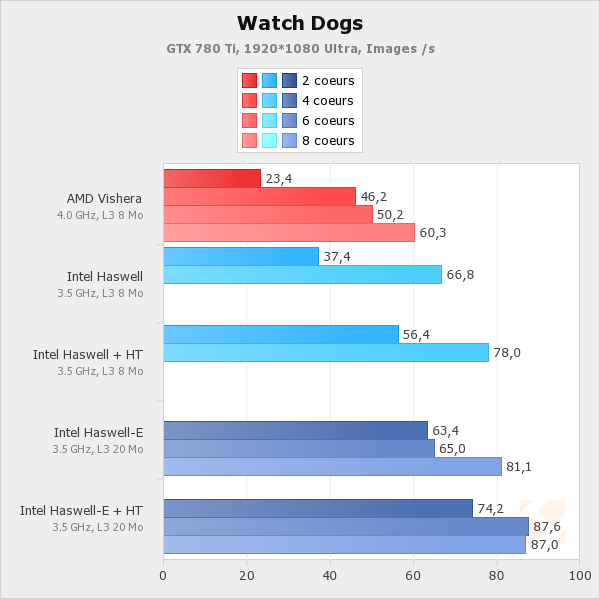

Watch Dogs
Le framerate de Watch Dogs est pour sa part mesuré lors d'une course de 20s dans une partie assez chargée du jeu. Nous avons trouvé des scènes avec des framerate 10 à 20% inférieurs mais le système de sauvegarde automatique nous a empêché de les utiliser de manière très reproductible, tout comme l'environnement changeant. Les performances sont mesurées en 1920*1080 avec un niveau de qualité générale à Ultra mais sans anti-aliasing.
Sur AMD Vishera les performances sont doublées en passant de 2 à 4 cœurs, une configuration dans laquelle le jeu commence à être jouable aux réglages testés car au-delà du framerate bas on note de forts à-coups avec 2 cœurs. Le passage à 6 cœurs n'apporte par contre qu'un gain réduit, alors que bizarrement on gagne plus en passant à 8.
Avec un Haswell le gain est également important en passant de 2 à 4 cœurs, et l'Hyperthreading permet sur 2 cœurs d'avoir un gain substantiel de performances de 50%. Malgré un framerate plus élevé que chez AMD, avec 2 cœurs on a en sus du framerate moyen de nombreuses saccades. Sur 4 cœurs l'avantage de l'HT est plus réduit avec +16,8%.
Sur Haswell-E on note des résultats très proches sans HyperThreading avec 4 ou 6 cœurs, alors que le passage à 8 cœurs offre un gain de performance plus net comme c'était le cas sur Vishera. Une fois l'HT activé les performances avec 6/8 cœurs sont cette fois très proches, sans que nous soyons à titre informatif limité par les performances GPU.
Watch Dogs est un jeu dont le moteur récent permet d'exploiter les processeurs modernes disposant de multiples cœurs, malgré un comportement assez étrange en présence de 6 cœurs. Au-delà de 8 cœurs logiques l'avantage reste tout de même faible chez Intel, ce qui réduit l'intérêt d'un Haswell-E. L'AMD Vishera se montre donc logiquement sous un meilleur jour, mais la fenêtre de tir est réduite puisque Haswell s'en tire bien dès 2 cœurs avec Hyperthreading.

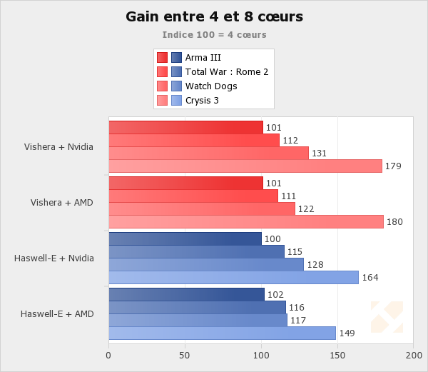

Impact des pilotes
Avant de clore ce dossier nous avons voulu vérifier l'impact éventuel des pilotes GPU sur l'augmentation des performances dans ces 4 jeux en fonction du nombre de cœurs. Comme nous l'indiquions dans notre focus dédié à l'impact des pilotes sur les performances en jeu en cas de limite CPU, les pilotes peuvent en effet essayer de paralléliser les traitements qui leur incombe, et ont également leur rôle à jouer pour le traitement dans la gestion des Deffered Context qui permettent depuis DirectX 11 d'envoyer des commandes de rendu dans de multiples threads.
Pour se faire en sus des tests précédents effectués avec une MSI GTX 780 Ti Gaming OC et les pilotes 340.52 nous avons mesuré les performances sur une Radeon R9 290X de référence configuré en mode "Uber" avec les pilotes 14.7 RC3 (pour information nous avons observé rapidement les performances avec les 14.9 et n'avons pas noté de différence notable). Ce ne sont pas les valeurs absolues qui nous intéressent le plus ici mais le gain obtenu en passant de 4 à 8 cœurs, que nous avons observé sur deux processeurs, un AMD Vishera et un Intel Haswell-E :
Sur Arma III et Total War : Rome 2 on ne note pas de différence de scaling entre 4 et 8 cœurs que l'on soit avec un GPU et les pilotes AMD ou avec un GPU et les pilotes Nvidia. Sous Watch Dogs par contre le gain lors du passage à 8 cœurs est notablement plus important avec les pilotes Nvidia, que ce soit sur Vishera (+31% vs +22%) ou sur Haswell-E (+28% vs +17%).
Enfin sous Crysis 3 les résultats sont variables puisque sur Vishera les gains sont comparables entre pilotes AMD et Nvidia, sur Haswell-E l'écart est en faveur de Nvidia (+64% vs +49%). Attention toutefois, c'est une exception dans notre protocole mais sous ce titre avec un Haswell-E 8 cœurs nous sommes très légèrement limités par le GPU R9 290X dans les conditions du test, si on fait sauter cette limite GPU en abaissant la résolution le gain lors du passage de 4 à 8 cœurs est toujours inférieur à celui observé avec Nvidia mais remonte à +55%.
On remarque au passage que sous Crysis 3 la hausse de performances entre 4 et 8 cœurs est notablement supérieure sur Vishera que sous Haswell-E. Les architectures sont toutefois très différentes ce qui ne permettra pas d’en conclure grand-chose, puisque pour rappel chez Intel tous les cœurs sont indépendants alors que chez AMD en sus de passer de 4 à 8 cœurs on passe de 2 à 4 modules, avec un partage de ressource pour 2 cœurs au sein de chaque module.
Les pilotes graphiques peuvent donc bien avoir un impact sur l'augmentation des performances qui va avec l'augmentation des cœurs, sans que ce soit systématique.
