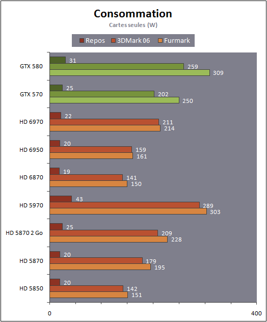

Consommation
Nous avons bien entendu utilisé le protocole de test qui nous permet de mesurer la consommation de la carte graphique seule. Nous avons effectué ces mesures au repos, sous 3D Mark 06 et sous Furmark. Notez que nous utilisons une version de Furmark non-détectée par le mécanisme de limitation de la consommation dans les stress tests mis en place par Nvidia dans les pilotes pour les GeForce GTX 500.
Au repos, les nouvelles Radeon affichent une consommation identique à celle de la génération précédente. En charge la Radeon HD 6970 est similaire à une Radeon HD 5870 2 Go alors que la Radeon HD 6950 consomme 10 à 20W de plus que la Radeon HD 5850.
Attention cependant, autant dans 3DMark06 que dans Furmark, les Radeon HD 6900 ont réduit leur fréquence (elle varie par exemple entre 570 et 700 MHz au lieu de 880 MHz pour la Radeon HD 6970) ce que nous ne comprenons pas puisque la limite est censée être de 250 et de 200W et non de 210 et 160W comme cela semble être le cas dans ces applications. AMD aurait-il ajouté une limitation supplémentaire pour certaines applications ? Celles utilisées par les testeurs pour mesurer la consommation ? PowerTune pourrait-il être induit en erreur dans certains cas sur la consommation réelle ? Nos questions à ce sujet sont restées sans réponse chez AMD…

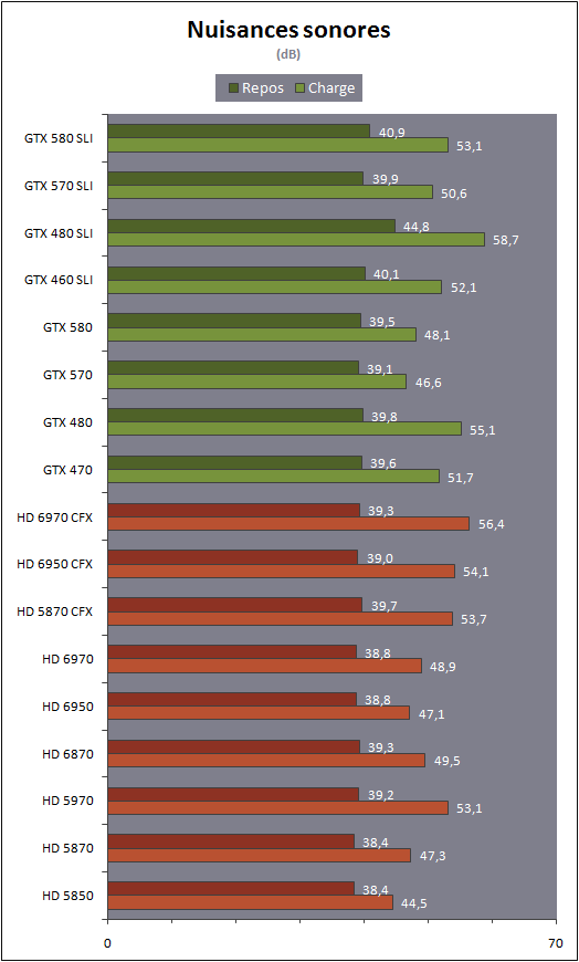

Nuisances sonores
Nous plaçons les cartes dans un boîtier Antec Sonata 3 et mesurons le bruit d'une part au repos et d'autre part en charge. Le sonomètre est placé à 60cm du boîtier.
Si les Radeon HD 6900 restent silencieuses au repos, en charge elles sont plus bruyantes que les cartes de la génération précédente. Elles produisent également des nuisances quelque peu plus gênantes puisque la vitesse de leur turbine varie par à coups. Voici les variations que nous avons notées :
HD 6950 : 44.6 dB -> 47.1 dB
HD 6970 : 47.6 dB -> 48.9 dB
HD 6950 CFX : 52.7 dB -> 54.1 dB
HD 6970 CFX : 53.7 dB -> 56.4 dB
Nous avons bien entendu retenu la valeur la plus élevée de cette fourchette. Au final, Nvidia est parvenu à retourner la situation à son avantage, particulièrement en SLI où 2 GeForce GTX 570 sont nettement moins bruyantes que 2 Radeon HD 6970.
