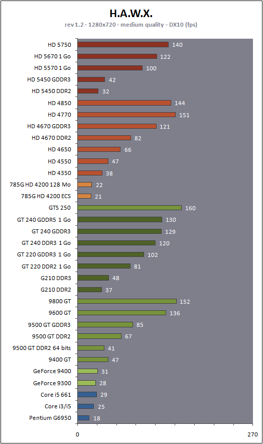

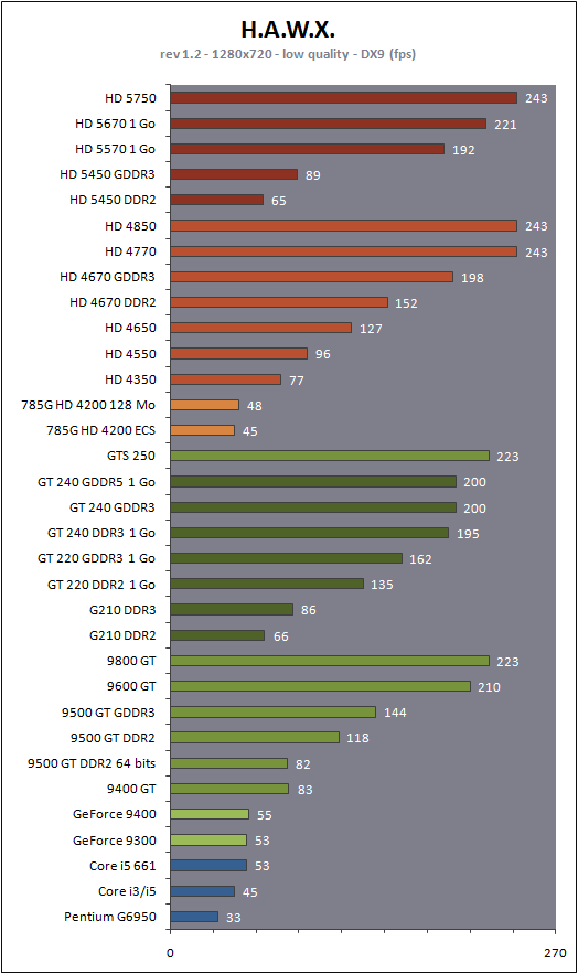

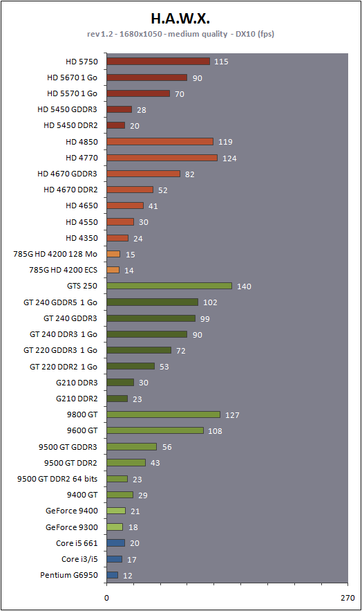

H.A.W.X.
Dernier jeu de Tom Clancy, H.A.W.X. est un jeu d'action qui se passe dans les airs. Il utilise un moteur qui prend en charge DirectX 10.1 pour optimiser les performances. Pour le niveau de faible qualité, nous avons utilisé des options graphiques minimales en mode DirectX 9, à l'exception de la distance d'affichage moyenne et de la qualité des textures élevées. Pour le mode de qualité moyenne, nous sommes passés en mode DirectX 10 avec une distance d'affichage élevée, des détails d'environnement moyens et le HDR actif. Nous utilisons le benchmark intégré et le patch 1.2 est installé.
Maintenez la souris sur le graphique pour classer les cartes en fonction de leurs performances.
H.A.W.X. est relativement léger et à part le Pentium G6950 qui est un petit peu limite, toutes les solutions testées permettent de profiter du jeu même si les cartes graphiques dédiées apportent une fluidité légèrement meilleure. Ceci bien entendu en basse qualité, la qualité moyenne étant plus exigeante. En 1680x1050 il faudra passer à une Radeon HD 4670 ou à une GeForce GT 220 au minimum.
