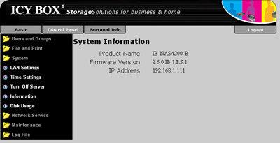

A l’usageC’est en ouvrant le navigateur sur la page de configuration du Nas que l’on découvre la nature des économies réalisées par Raidsonic ! Uniquement disponible en anglais, l’outil de configuration ne s’embarrasse pas de fioritures et présente l’information de manière un peu… brute. L’appareil affiche, par exemple, les infos Smart des disques sans aucune mise en forme, ni unités, ni interprétation des valeurs ; difficile de se retrouver parmi le nom des variables…
On regrette aussi le fait que rien ne soit prévu pour prévenir l’utilisateur en cas de défaillance disque. Défaillance qui, de surcroît, occasionnera un plantage de la machine si elle survient pendant une copie de fichier… Pour découvrir la panne, l’utilisateur devra impérativement se rendre sur la page de configuration du volume Raid ; tant qu’il ne le fait pas, il utilisera un volume dégradé sans aucun moyen de s’en apercevoir.
