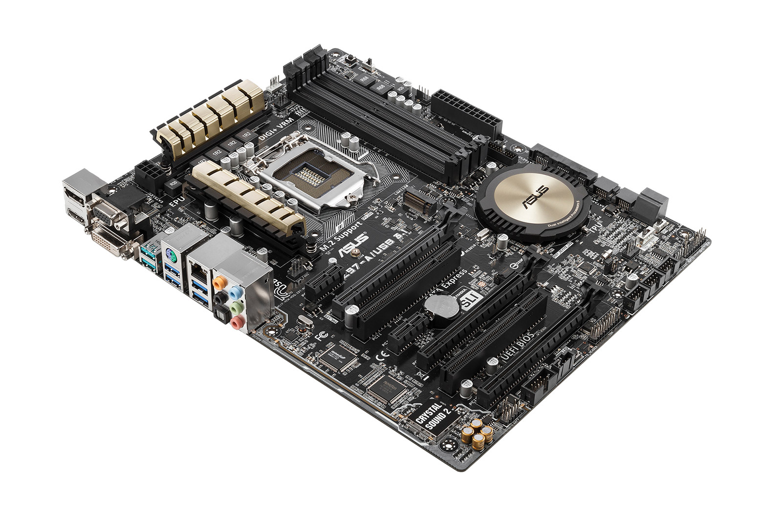

Asus nous a fourni pour l'occasion deux de ses produits, tout d'abord une version USB 3.1 de sa carte mère Z97-A (rebaptisée Z97-A/USB 3.1) mais aussi une carte contrôleur PCI Express USB 3.1 équipée de deux ports (Type-A).

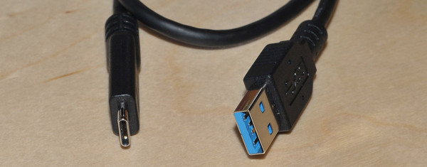

A gauche, le nouveau connecteur Type-C, à droite le « classique » Type-A
Ce que l'on retient surtout de l'USB 3.1, c'est l'annonce du nouveau type de connecteur (Type-C) en septembre 2014 qui vient s'ajouter au standard 3.1 de manière optionnelle, avec pour but à terme de remplacer la myriade de variantes qui existe aujourd'hui. Techniquement ces connecteurs ont été taillés un peu plus large que nécessaire puisqu'ils proposent quatre canaux de données indépendants à 10 Gbps dont on peut choisir le sens. Dans le cas de l'USB 3.1, seuls deux des canaux sont utilisés. Outre le côté prévoyant, l'attrait principal de ces connecteurs vient du côté réversible des prises qui s'insèrent, magie, dans les deux sens.

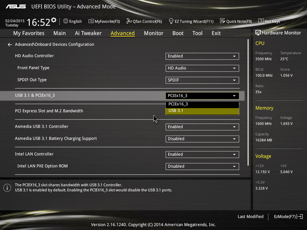

En pratique, la version USB 3.1 de la carte mère Z97-A que nous avons utilisée pour notre test rajoute un contrôleur ASM1142 connecté à deux lignes du PCH Intel (en Gen 2). L'utilisation de ce contrôleur désactive le troisième port PCI Express de la carte mère (un port physique x16 connecté en deux lignes Gen 2 au PCH).
Deux ports USB 3.1 sont présents à l'arrière de la carte mère, d'une couleur turquoise qui rappelle celle des premiers schémas des connecteurs Type-C. Rappelons qu'officiellement, l'USB-IF n'avait pas déclaré de couleur recommandée pour l'USB 3.1 lors de nos dernières demandes sur le sujet, ce qui nous vaut des couleurs variables chez les constructeurs.

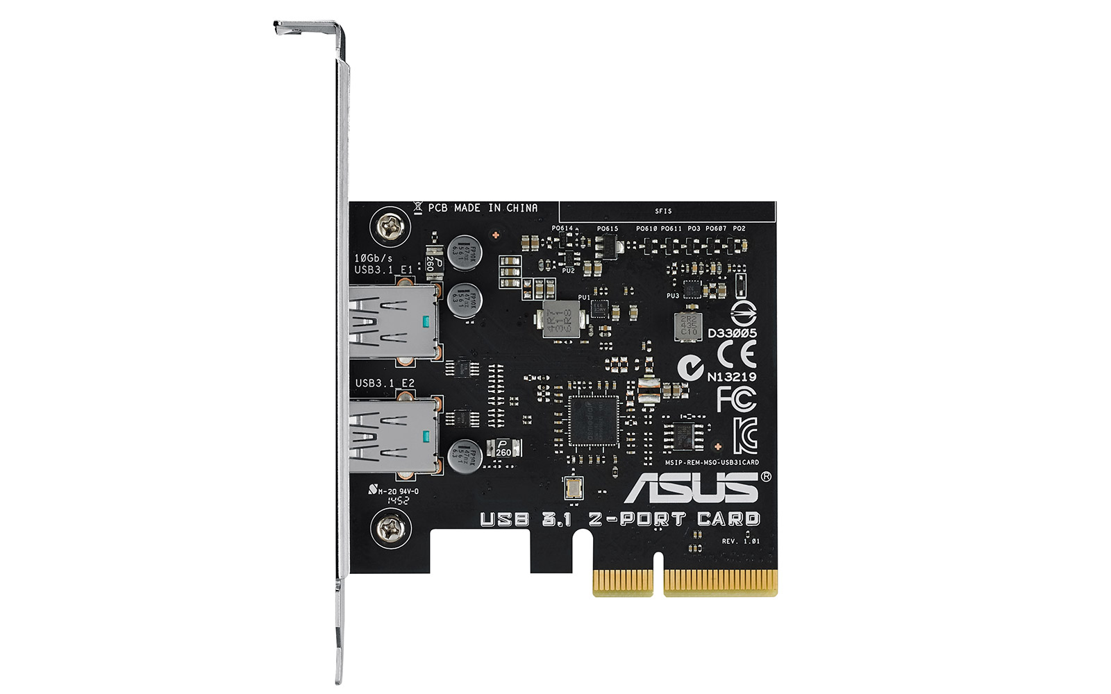

Nous avons également testé une version en carte PCI Express, il s'agit d'une carte physique PCI Express x4 annoncée comme fonctionnant au choix en mode Gen 3 x1, ou Gen 2 x2. Notez cependant que dans nos tests, et bien que l'ASM1142 supporte ces deux modes, la carte aura systématiquement fonctionné en mode Gen2 x2. Là encore les ports sont de couleur turquoise. La carte que nous avons testé propose deux ports USB classique Type-A, elle ne permet pas d'alimenter les périphériques au-delà de 900mA sur 5V (4.5W). Asus propose également un second modèle de carte PCI Express proposant un seul connecteur Type-C. Ce modèle est capable de fournir 15 watts d'alimentation sur son port selon le constructeur. Dans les deux cas, aucun connecteur d'alimentation n'est présent sur les cartes, contrairement à ce que va proposer ASRock... tant mieux !

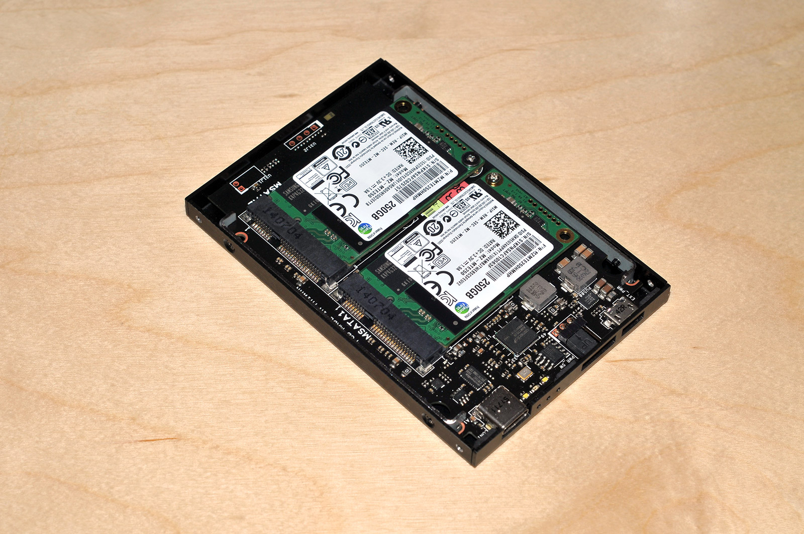

Afin de pouvoir tester correctement les débits, Asus nous a fourni un boitier original basé lui aussi sur un contrôleur Asmedia, l'ASM1352R . Il s'agit d'un contrôleur USB 3.1 vers Serial ATA 6 Gbps (deux ports). Ce contrôleur supporte l'UASP, mais également un mode de fonctionnement RAID automatique baptisé Hydratek. Dans ce mode, le contrôleur peut à la volée fonctionner de manière transparente comme un contrôleur RAID (0 ou 1), ne présentant au système qu'un seul disque « virtuel » accessible par l'interface USB.

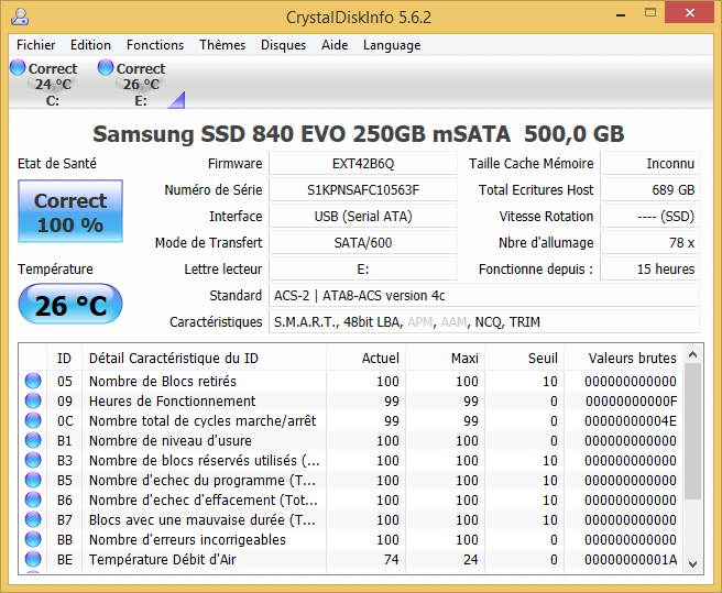

Nos SSD 840 Evo mSATA de 250 Go sont vus comme un seul disque qui reprend les caractéristiques du premier, avec une taille annoncée de 500 Go. Certains outils comme Samsung Magician sont perdus devant ce mélange pourtant logique !
Une fonctionnalité originale qui était forcée en RAID 0 sur le boitier de test fourni par Asus qui incluait également deux SSD Samsung 840 Evo format mSATA.
A première vue, nous avons pu constater un petit inconvénient à ce mode RAID Hydratek : il ne semble pas supporter l'UASP ce qui nous a cantonné pour nos tests au mode BOT (nous y reviendrons). Il est également possible que l'UASP ait simplement été désactivé sur ce prototype. Dans l'absolu, deux SSD en RAID permettent de vérifier que l'on atteint bien des débits élevés en USB 3.1 mais nous avons profité de ce test pour tenter d'en tirer quelques autres enseignements.

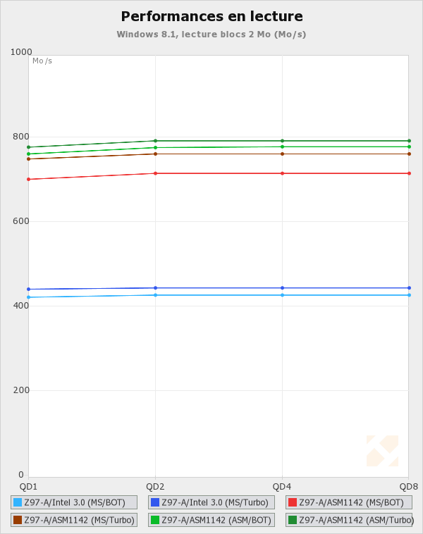

Nous commençons par comparer les performances des différents ports présents sur la carte mère Z97-A/USB 3.1. Nous testons les combinaisons de ports/pilotes suivantes :
- USB 3.0 chipset Intel, xHCI Microsoft
- USB 3.1 ASM1142, xHCI Microsoft
- USB 3.1 ASM1142, xHCI Asmedia
Chacun de ces cas est testé en mode BOT (mode de fonctionnement classique) ainsi que via l'utilitaire Turbo d'Asus. Nous mesurons le débit avec IOmeter en lecture uniquement sur des tailles de blocs de 2 Mo et 4 Ko. Nous ne réalisons pas de tests en écriture, les 840 Evo de Samsung disposant d'un mode TurboWrite qui ne permet pas de réaliser de mesures stables en écriture (voir cette news sur le sujet).
Nous testons le contrôleur Asmedia à la fois avec le pilote Microsoft ainsi qu'avec le pilote du constructeur, ce qui nous permet de les comparer. Notez qu'Intel ne fournit pas de xHCI pour Windows 8.
[ Blocs 2 Mo ] [ Blocs 4 Ko ]
Première remarque, on dépasse bien les 5 Gbit/s théoriques de l'USB 3.0 avec le contrôleur ASM1142, que ce soit avec le xHCI de Microsoft ou celui d'Asmedia. Deuxième point, les deux xHCI se comportent bien en mode 2 Mo et si l'on note un avantage de 8% pour celui d'Asmedia, cet écart se divise par deux lorsque l'on active le mode Turbo d'Asus. Ce mode nous permet de frôler les 800 Mo/secondes de bande passante en lecture.
Si l'on regarde les taux de transferts sur les blocs 4 Ko, l'avantage du pilote d'Asmedia est net avec des performances multipliées par 2.8x ! On notera ici que le mode Turbo ne sert pas a grand-chose et tend même à faire très légèrement baisser les débits.

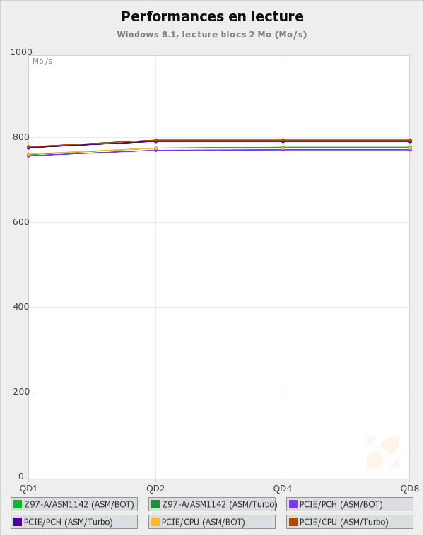

Nous avons ensuite comparé la carte PCI Express d'Asus à la solution intégrée, en utilisant uniquement les pilotes xHCI Asmedia, plus efficaces. Afin d'être complets nous avons testé la carte PCI Express à la fois connecté aux lignes PCIe du processeur, mais aussi du chipset (PCH). Cela nous donne les combinaisons suivantes :

Voici les résultats obtenus :
Sur des blocs de 2 Mo, nos solutions se tiennent dans un mouchoir. On note que les ports natifs sont très légèrement plus rapides que via la carte PCI Express lorsque connecté au PCH. Un ecart qui disparait lorsque l'on active le mode Turbo. Avec le mode Turbo, on note un avantage à la connexion directe aux lignes PCI Express du processeur.
Les blocs 4 Ko nous donnent un résultat plus intéressant : outre la similarité des résultats des ports intégrés et carte connectée aux lignes PCH, on peut voir un avantage entre 7 et 8% pour la solution connectée aux lignes processeur. Cet avantage n'est présent qu'avec le xCHI ASMedia, avec le Microsoft bien moins véloce en 4K on ne note pas de différence.
