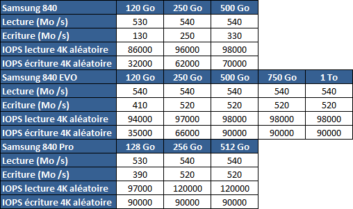

Côté performances, Samsung annonce des débits en écriture en très nette hausse puisque la version 120 Go serait capable d'atteindre 410 Mo /s, contre 130 Mo /s pour le Samsung 840. Le débit maximal de 520 Mo /s serait atteint dès la version 250 Go /s, contre 250 Mo /s pour un 840 250 Go et 330 Mo /s pour un 840 500 Go.
Ce gain impressionnant ne s'applique pas aux écritures aléatoires qui sont en légère hausse, et il est lié à une nouvelle technologie dénommée TurboWrite. Samsung réserve en fait une partie de la mémoire TLC pour faire office de cache en l'utilisant comme de la SLC, une méthode déjà employée sous une autre forme par OCZ sur ses Vertex 4 / Vertex 450 / Agility 4 / Vector. Samsung réserve ainsi 36 Go, 27 Go, 18 Go et 9 Go de mémoire TLC pour disposer de 12, 9, 6 et 3 Go de cache TurboWrite sur les versions 1 To, 750 Go, 500 Go et 250/120 Go. Il faut soustraire de l'overprovisionning, et logiquement l'emplacement physique du TurboWrite variera afin d'uniformiser l'usure des cellules.
Les débits séquentiels annoncés sont donc ceux de ce cache TurboWrite, les données étant transférées vers des cellules TLC utilisées en tant que telle lorsque le PC ne fait plus d'accès sur le SSD. S'il est rempli, les données sont directement écrites en TLC avec des débits qui seront de l'ordre de ceux d'un Samsung 840 classique.
Le TurboWrite permet donc à Samsung d'afficher de plus gros scores en écriture séquentielle pour son Samsung 840 EVO, un avantage certain d'un point de vue marketing mais qui est relativement trompeur. En effet dans le cas d'un volume d'écriture supérieur à la taille du TurboWrite, seul moment où l'apport d'un tel débit se fera vraiment sentir, on retombera à un niveau bien inférieur. Il serait donc plus honnête que Samsung ne communique pas sur le débit maximal mais sur une intervalle.
