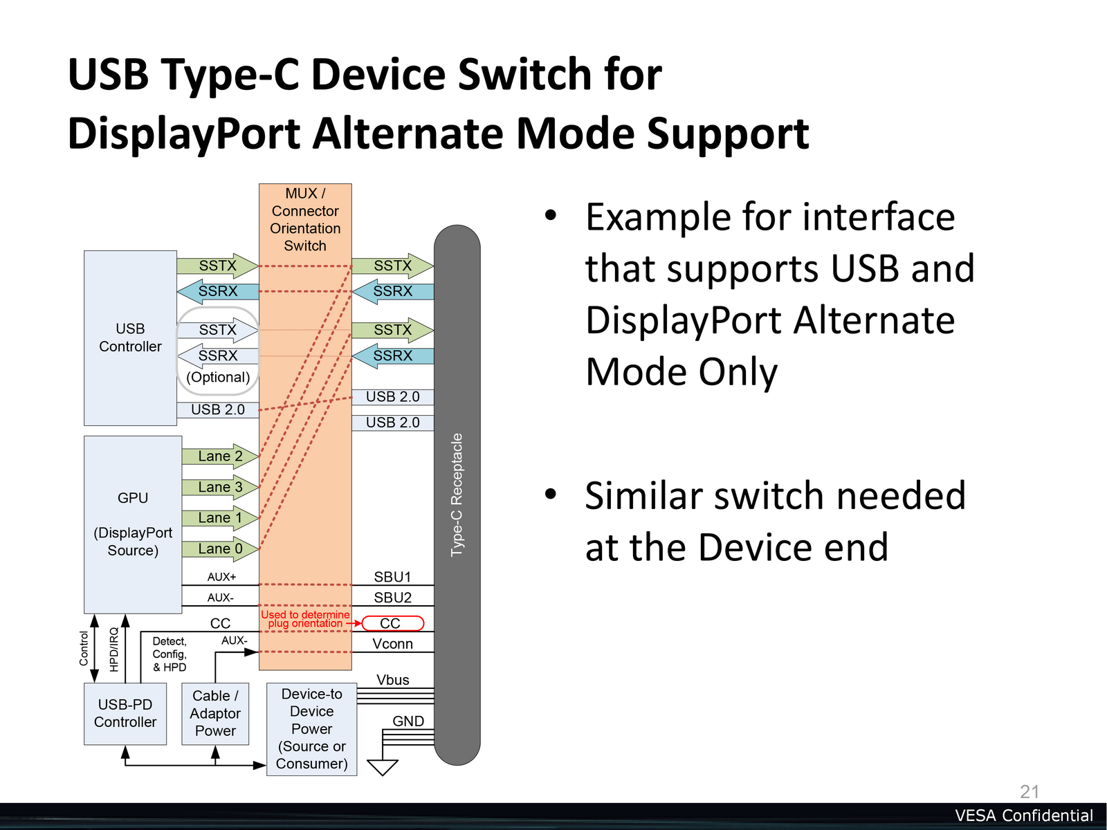

L'autre particularité de l'USB Type-C qui est utilisé ici est ce que l'on appelle l'Alternate Mode dont nous vous avions brièvement parlé lors de l'IDF. Il s'agit d'utiliser le protocole de négociation de l'USB-PD 2.0 (le Power Delivery qui permet de faire transiter 60 à 100 watts dans un câble, un standard autrefois optionnel mais rendu obligatoire avec les connecteurs Type-C) pour déterminer un mode de fonctionnement alternatif.

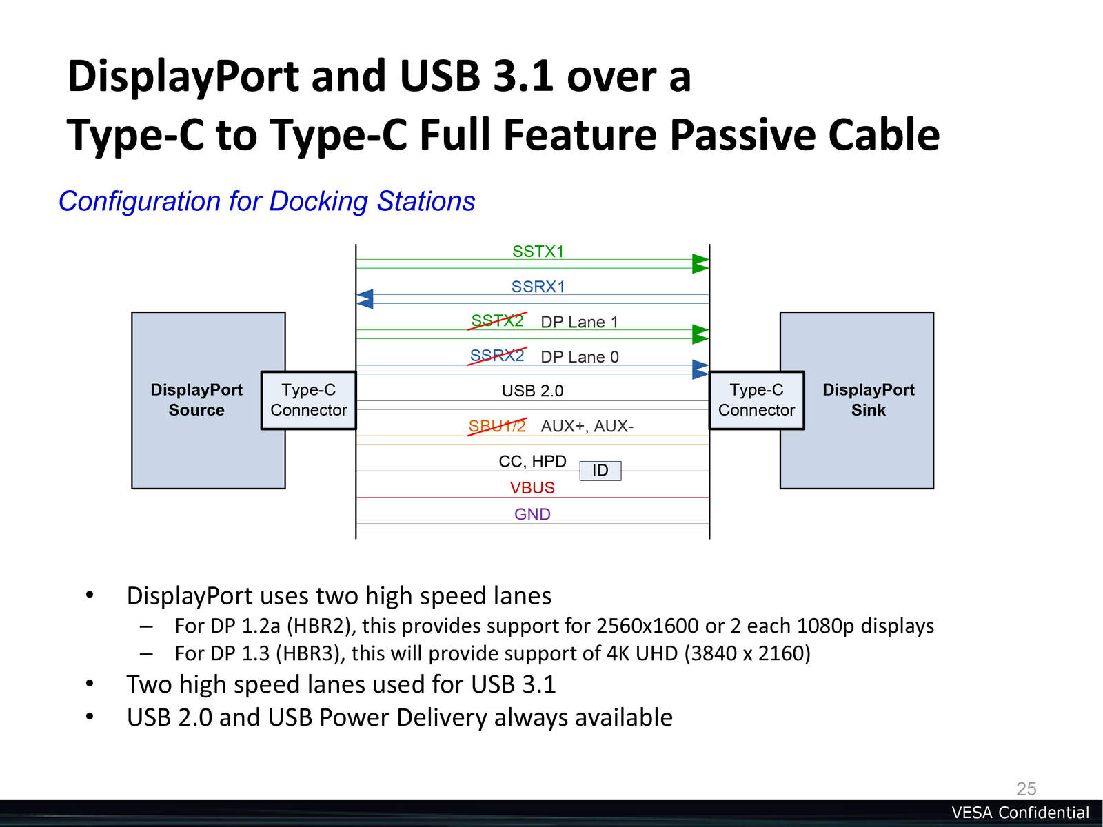

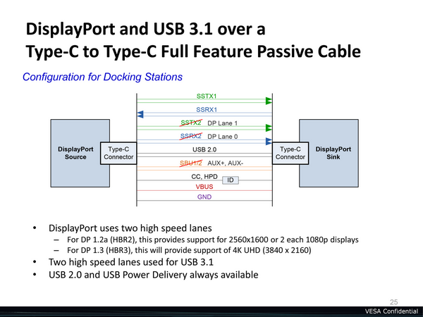

Dans le cas de l'Alternate Mode DisplayPort, le fonctionnement est assez simple. Pour rappel, DisplayPort est un protocole par paquet, développé par VESA et non soumis à des royalties (contrairement au HDMI). Ce protocole repose sur quatre canaux de transmission de données pouvant atteindre 5.4 Gb/s en DP 1.2a, ou 8.1 Gb/s dans le tout fraichement annoncé DP 1.3 !
Techniquement donc, on peut utiliser les quatre canaux d'un câble USB Type-C pour faire transiter un signal DP 1.3 complet (et donc piloter par exemple un écran 5K en 60 Hz), un système de mux permettant de détecter, côté PC, si l'on est connecté à un écran ou à un périphérique USB plus classique.
Mieux, il est possible de cumuler DP et USB 3.1 en conservant les deux canaux utilisés par l'USB 3.1 et en utilisant les deux autres pour faire transiter un signal DisplayPort. On se retrouvera alors un petit peu plus limité en résolution, seulement un écran 2560x1600 ou deux écrans 1920x1080 en mode DP 1.2a, ou un écran 4K en mode DP 1.3.
