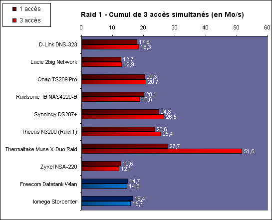

Accès simultanésNous avons cherché à savoir comment se comportaient les Nas lorsque plusieurs PC accédaient simultanément aux données. Pour cela, nous avons d’abord copié l’ensemble de gros fichiers dans trois répertoires distincts sur le Nas. Nous avons ensuite lancé la lecture de chaque ensemble de fichier depuis une machine différente. La copie était enchaînée quatre fois sans interruption. Nous avons conservé les deux mesures du milieu pour chaque machine (deux pour s’assurer que les résultats étaient cohérents) puis additionné les taux de transferts.
Excepté pour Thermaltake, qui semble ne pas s’exprimer à sa pleine mesure avec un seul accès, tous les autres offrent soit un résultat légèrement inférieur à celui d’un simple accès, soit légèrement supérieur.
Ce que le graphique ne montre pas, en revanche, c’est que si la plupart des Nas répartit très équitablement la bande passante entre chaque machine, d’autres défavorisent clairement l’un des PC, voire le font passer après tous les autres. C’est le cas de Iomega et de Raidsonic, pour qui le résultat indiqué correspond donc plus au cumul de deux accès concurrents que de trois accès.
Enfin, signalons le comportement étrange du Thecus, qui au bout d’un certain temps affichait un message d’erreur, puis se mettait à bipper de manière continue sans qu’il ne soit possible de l’arrêter autrement qu’en coupant le courant. Etrange car il continuait par ailleurs de fonctionner… Ce comportement a été systématiquement reproduit à chaque test de triple accès.
