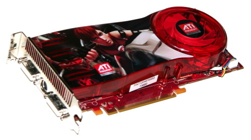

Les cartesAMD nous a fourni une Radeon HD 3870 de référence :
La carte fait appel à un système de refroidissement double slot qui s'avère très silencieux en mode 2D. Il se fait légèrement entendre en charge mais cela reste d'un niveau plus que correct. Les 512 Mo de mémoire GDDR4 sont de marque Samsung en 0.8 ns.
