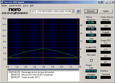

LectureDu coté des performances en lecture le SOHW-832S ne s’en sort pas trop mal. On note la courbe de taux de transfert en forme de cloche sur un test réalisé avec un média DL contenant un peu moins de 8 Go de données. Cela est du au fait que la lecture se poursuit dans un sens (centre vers l’extérieur) sur la première couche puis dans l’autre sur la seconde couche. On remarque d’ailleurs bien la séparation entre les couches représentée par la ligne verticale mauve.
Le taux de transfert moyen est de 4.26X avec une pointe maximale à 6X, alors que la vitesse théorique sur DVD+R est de 8X. Toujours sur un média DL, le temps d’accès est indiqué à 107 ms par Nero CD-DVD Speed, ce qui est mieux que les 160 ms annoncés par Liteon. Les résultats sont par contre meilleurs lorsque l’on effectue le test sur un média simple couche de 4.5 Go avec un bon 7.95X atteint pour le taux de transfert maximum. Manifestement, le fait d’avoir une seconde couche est pénalisant pour la vitesse de lecture.

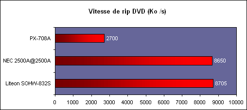

La vitesse de rip de DVD Video via DVD Decrypter est excellente puisque l’on atteint en moyenne 8705 Ko /s soit 6.3x. On notera que le résultat du NEC2510A a été obtenu avec un firmware qui désactive le rip lock, ce qui n’est pas le cas du PX-708A de Plextor qui lui est limité par le rip lock intégré au firmware.

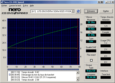

Performances en lecture CD et DAE
Le SOHW-832S est capable de relire les CD à la vitesse de 40X. On le voit d’ailleurs parfaitement sur ce test réalisé avec un CD-R Memorex de 80 Mn. La lecture débute à 18.02X et se termine a 41.49X, soit une moyenne de 31.31X sur l’intégralité du CD. Le temps d’accès moyen est de 107 ms, ce qui là encore est meilleur que le chiffre théorique annoncé par le constructeur.

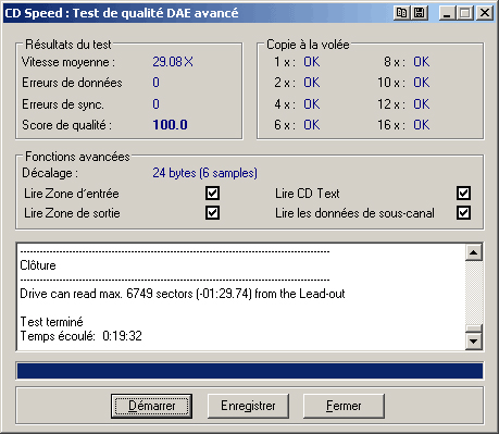

En extraction audio, le 832S s’en sort très bien et rempli toutes les condition du DAE Test avancé de Nero CD-DVD Speed. Il obtient logiquement un score de 100.0 et la vitesse moyenne d’extraction est de 29.08X. On note également que le graveur est capable de lire les infos sub channel ainsi que les CD Text.
