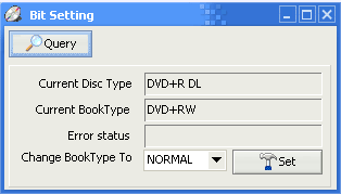

Etant donné que certains lecteurs étaient susceptibles de ne lire que le début d’un DVD, nous avons bien vérifié que l’intégralité du contenu du DVD gravé était accessible. Etant donné qu’il est possible de changer le book type d’un média DVD+R, nous avons gravé deux médias pour ce test : un gravé avec un bit setting original en DVD+RW et un autre avec un bit setting modifié en DVD-ROM. Liteon fournit un utilitaire pour modifier le boot type des médias (avant la gravure pour les +R) mais celui-ci n’est pas opérant sur le SOHW-832S. Heureusement, le module de bit setting intégré à Kprobe fonctionne parfaitement.
Changer le book type peut permettre une meilleure reconnaissance du média en lecture car certains appareils se basent uniquement sur le bit setting pour pouvoir lire ou non un média. Si l’appareil voit que le code n’est pas un de ceux qu’il a dans sa base il rejette automatiquement le disque, c’est ce qui arrive souvent avec les médias gravés DL. En changeant artificiellement le book type on évite ce rejet et laisse une chance à la tête de lecture de faire son office.
