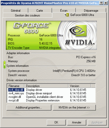

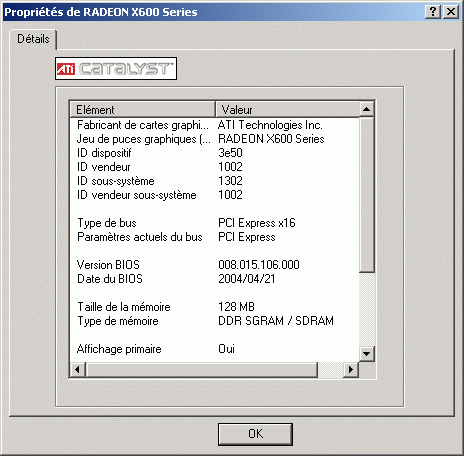

PCI Express en pratiquePour essayer de voir quel était l’impact du PCI Express, nous avons utilisé d’une part une GeForce 6800 PCI Express sur i925X et une GeForce 6800 sur i875, et d’autre part une X600 XT sur i925 et une 9600 XT sur i875. Dans les deux cas nous avons cadencé les cartes aux mêmes vitesses, soit 400/550 pour les GeForce et 500/325 pour les Radeon. Il faut noter que nous avons réglé la DDR2-533 en 3-3-3 et la DDR-400 en 2.5-3-3 afin de réduire l’écart lié au type de mémoire.

Sur GeForce 6800, l’impact de la plate-forme i925X / PCI Express est assez faible en 640*480 (-1.3%) et s’affaiblit lorsque l’on monte en résolution pour devenir quasi nul (-0.2%) en 1600*1200 AA 4x. Sur X600, c’est l’inverse : en 640*480 on est à -1.5%, -3.3% en 1024 et -8.6% en 1024 AA 4x ! Si le fait d’avoir une légère baisse de performance sur la carte NVIDIA n’est pas illogique du fait de la présence d’un bridge, celle du X600 est plus étonnante.

Cette fois, la baisse est relativement constante chez NVIDIA, l’i925X + PCI Express étant 3.4 à 2.1% moins performant que l’i875P + AGP. Chez ATI la baisse varie entre 2.4 et 2.9% et est donc légèrement inférieure.

Surprise ! Si les performances sur GeForce 6800 baissent avec le passage à la nouvelle plate-forme (de 0.4 à 2.9%), celles du X600 augmentent dans 4 tests, la variation étant toutefois faible puisque comprise entre 0.6 et 1.2%
