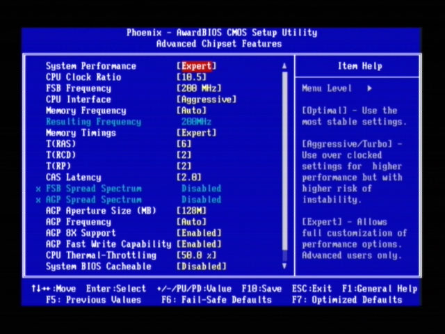

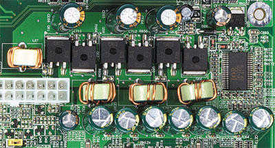

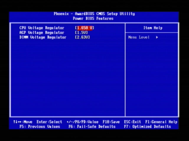

Le bloc chargé de l´alimentation du processeur est pour sa part composé de 6 MOSFETs ST montés en tri-phase. Ces derniers ont toutefois tendance à monter assez vite en température en cas d´overclocking. Puisque l´on parle d´overclocking, parlons du bios. Ce dernier est des plus complets, exception faite du réglage de la tension chipset qui n´est proposé que par la NF7-S. Le coefficient est bien entendu modifiable, tout comme le FSB ou encore les diverses tensions d´alimentation (jusqu´à 2.2, 2.9 et 1.8V pour CPU / DDR / AGP). Le réglage du FSB est des plus précis, puisqu´il se fait par pas de 1 MHz entre 100 et 250 MHz. La seule carte à proposer une fréquence si élevée est l´ASUSTeK, mais cela ne se fait par pas de 1 MHz.

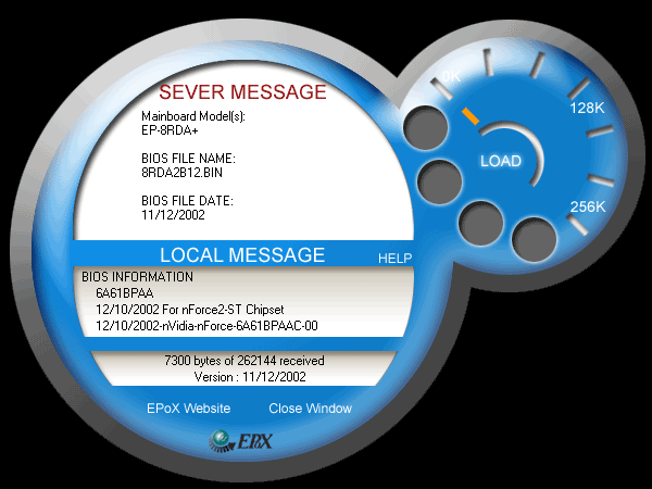

Concernant la mise à jour du bios, celle-ci peut se faire directement sous Windows de manière automatique via un logiciel propriétaire à EPoX, ou tout simplement au boot en lançant le programme AWDFLASH qui est inclus dans le bios (ALT+F2). En sus du logiciel de flash sous Windows, EPoX propose avec sa carte un outil de monitoring, USDM (Unified System Diagnostic Manager), un antivirus (PC Cilin 2002) et Norton Ghost dans sa version 7.
