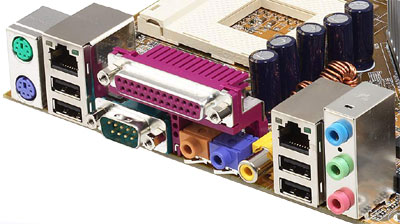

L´A7N8X Deluxe d´ASUSTeK est la seule carte du comparatif à exploiter complètement le nForce2-ST de NVIDIA. Elle utilise en effet les deux contrôleurs réseaux, à savoir le NVIDIA et le 3Com. Sa connectique audio arrière est également très complète, puisque la carte dispose de 3 sorties analogiques (Avant, Arrière, Centre + Caisson de basse), 2 entrées analogiques (Line-In et Micro) ainsi qu´une sortie numérique coaxiale. Les brackets sont au nombre de 3, un pour le second port COM, 1 autre pour rajouter 2 USB aux 4 déjà présents ainsi qu´un port MIDI/Jeu et un troisième pour les deux ports FireWire.

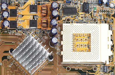

Le design général de la carte est assez réussi, notamment en ce qui concerne l´emplacement des ports IDE et du connecteur d´alimentation qui sont placés de manière à ce qu´il soit pas nécessaire de passer par-dessus la carte pour les connecter. L´espace autour du Socket A est assez aéré, ce qui permettra à l´aide des trous de fixation autour du Socket de placer un radiateur de taille importante. Le connecteur ATX ne se trouve d´ailleurs pas à côté du Socket, ce qui permettra d´assurer une meilleure circulation de l´air.
Autre point positif, le port AGP est assez éloigné des 3 ports DIMM, et vous pourrez donc ajouter / retirer / déplacer des barrettes sans avoir à retirer la carte vidéo, même avec une GeForce4. En contrepartie, le premier port PCI est assez proche de l´AGP et on évitera de l´utiliser cet emplacement pour autre chose qu´un bracket. Le bloc d´alimentation du processeur est pour sa part assez étonnant. Bien que basé sur 4 MOSFETs identiques, il arrive à moins chauffer que certains montages tri-phasés tels que l´EPoX ou le Leadtek.
