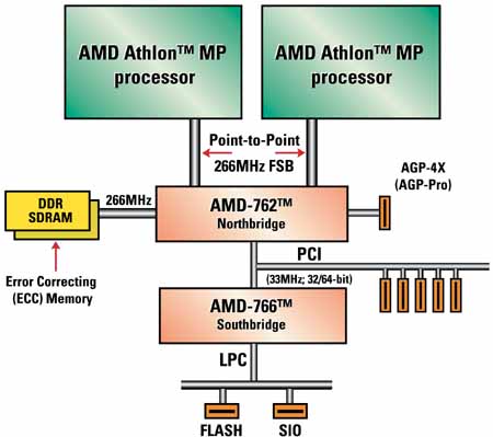

Si le bus EV6 utilisé par l’Athlon était dès sa sortie prévu pour le SMP, aucun chipset ne l’exploitait jusqu’alors. C’est maintenant chose faite avec l’AMD 760 MP, qui est composé comme la plupart des chipsets d’un Northbridge, l’AMD-762, et d’un Southbridge, l’AMD-766.Contrairement à ce que pourrait laisser croire son nom, l’AMD-762 n’est pas qu’un simple AMD-761 ‘+’. En effet, rien que le nombre de ses pins laisse entrevoir sa complexité : 949, contre 569 pour l’AMD-761. AMD a d’ailleurs sorti le grand jeu pour disposer d’une dissipation thermique efficace. L’AMD-762 utilise un package de type CCGA (Ceramic Column Grid Array).
La complexité de l’AMD-762 est en grande partie due à la gestion du bi-processeur. En effet, l’AMD-762 ne gère pas un mais deux bus EV6 : un pour chaque processeur. Du coup, chacun des deux Athlon MP dispose de son propre bus DDR 64 bits à 133 MHz, soit une bande passante de 2 Go /s. Au contraire, sur un bi processeur Intel, les deux CPU doivent se partager le même bus, ce qui limite bien entendu les gains possibles de part l’utilisation du SMP.
Pour le reste, c’est assez standard. Ainsi, l’AMD-762 gère jusqu´à 4 Go de mémoire de DDR PC1600 / 2100 (les fréquences du bus processeur et du bus mémoire sont synchrones) repartie sur 4 barrettes de type Registred ou Unbuffered. Le port AGP est compatible avec la norme AGP 2.0 (mode 4x, Fast Writes, ...).
La gestion du mode PCI est également assez complexe. En fait, l’AMD-762 peut fonctionner dans deux modes : 33 et 66 MHz. Avec un bus PCI 33 MHz, il gère jusqu´à 7 PCI Bus Master 32 ou 64 bits, et est relié au Southbridge AMD-766 via ce même bus PCI à 33 MHz et en 32 bits. Le mode 66 MHz n’est pour sa part activable qu’avec un Southbridge adéquat, c’est à dire le futur AMD-768 qui formera avec l’AMD-762 le 760MPX. Dans ce mode, l’AMD-762 gère jusqu´à 2 PCI 66 MHz 32 ou 64 bits, et est relié au Southbridge AMD-768 via ce même bus PCI à 66 MHz et en 32 bits. La compatibilité avec les cartes PCI 33 MHz sera en fait assurée par le Southbridge, qui supportera jusqu´à 5 PCI 33 MHz / 32 bits.
Pour finir, l’AMD-766 est un Southbridge tout ce qu’il y’a de plus banal. Il gère notamment l’Ultra DMA 100 et l’USB 1.1, mais ne propose pas de fonctions telles que l’AC’97, le MC’97 ou le support réseau comme certains de ses concurrents. Cela n’a toutefois aucune importance étant donné que l’AMD 760MP n’est pas destiné au PC d’entrée de gamme ...
