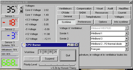

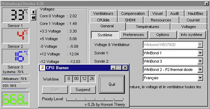

Résultats PIII 500 à 669 Mhz :
Tension | Maxi carte mère | Maxi sonde RT2 | Maxi CPU | |
Boîtier fermé | 2.0 v | 36° | 11° | 23° |
Boîtier ouvert | 2.0 v | 35° | - 17° | -3° |
Le dernier processeur testé fait apparaître les limites du systèmes, et celles de mes propres composants. Avec le boîtier ouvert, tout se passe parfaitement bien, et la température interne du processeur reste inférieure à 0°c. Avec le boîtier fermé, Cpu Burner pousse le processeur à un tel point que la température continue de monter jusqu’à ce que la diode processeur affiche 23°c, et là, une erreur fait stopper MB Monitor. Pas la peine de continuer plus loin, le système devient instable. Pourtant, la tension du processeur est inférieure à celle du celeron 366 testé plus haut, qui s’était stabilisé à 17°c, avec le boîtier fermé.
Avec le boîtier fermé, la température monte sans s’arrêter. Après plus d’une quinzaine de minutes, elle atteint 23°c et c’est le plantage…
Avec le boîtier ouvert, j’aurais certainement pu pousser plus loin si ma SDRAM supportait une fréquence bus de 138 Mhz (j’ai pu le contrôler par la suite, elle ne passe définitivement pas), mais le PC plante dès que SoftFsb entre en action, et je ne peux en imputer la faute au système Vapochill. Un PIII 550 aurait été plus indiqué pour ce test, mais je n’avais pas la marchandise en stock.
