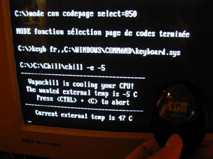

Chill.exe est un utilitaire qui se charge sous DOS. Il faut l’installer dans un répertoire et modifier votre autoexec.bat avec la ligne suivante :
C:\
Cette commande sera exécutée au démarrage du système et contrôlera la température de la sonde RT2 (placée sur l’évaporateur) jusqu’à ce qu’elle atteigne 10°c (dans l’exemple ci- dessus). Arrivé à 10°c, le système de refroidissement étant considéré comme suffisamment efficace, le boot pourra continuer. Si vous n’avez pas de sonde, vous pouvez remplacer la commande de contrôle de température par un délais minimum.

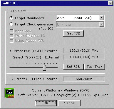

SoftFsb est un logiciel conçu par le fameux Mr H.Oda, le génial programmeur japonnais. Il permet de changer la fréquence de fonctionnement du processeur lors du chargement final de Win 98 (le processeur commence son boot à une fréquence bus de 66 Mhz, même dans le cas d’un PII ou d’un PIII, puis bascule à la fréquence désirée). Bien entendu, il faut que la carte mère soit compatible avec SoftFsb, mais la liste des cartes supportées est impressionnante. Il suffit de préciser la fréquence de bus que vous voulez utiliser et de placer un raccourci dans Démarrer/programme/démarrage.
Donc, quand vous allumez le PC, Chill.exe suspend le boot durant quelques minutes, et SoftFsb bascule automatiquement vers la fréquence désirée. Vous n’avez donc pas à vous soucier du PC, il fait tout le travail lui même, et c’est très bien !

Chill.exe bloque le boot de mon celeron PPGA 366 à 2.2 v jusqu’à ce que la température soit descendue à –5°c. Après 4 minutes et 45 secondes, la température maxi de 47°c est atteinte et le système va commencer à la faire redescendre.
