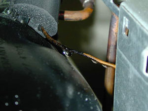

Avant de commencer à présenter les résultats, je fais un point sur un détail : le boîtier doit il être ouvert ou fermé ? Selon Asetek, le système Vapochill doit toujours être utilisé avec un boîtier fermé, sans quoi de la condensation apparaît sur tuyau en cuivre qui suit le détendeur, et elle peut perler à grosse gouttes.
Si le boîtier est fermé, la condensation commence à apparaître, mais sera rapidement chassée quand le système est en vitesse de croisière. Et c’est vrai, j’ai pu le vérifier. Après 5 heures de fonctionnement, boîtier fermé, pas une trace de condensation. Au bout de ¼ d’heure, avec le boîtier ouvert, la condensation commence à apparaître, et je dois l’essuyer avec un chiffon toutes les 30 minutes.
Où est le problème ?, me direz vous, il suffit de suivre les indications de Asetek. Oui, seulement, c’est moins efficace que quand le boîtier est ouvert…et pour cause, l’air chaud stagne dans le boîtier et limite le refroidissement du fluide de réfrigération qui passe dans le condenseur. Résultats, la température descend moins bas ! Une petite analyse de la conception de ce boîtier montre qu’il aurait été préférable d’utiliser le ventilateur de 120 mm pour extraire l’air du boîtier à l’extérieur du PC, après avoir ventilé le condenseur. L’idéal serait que le compresseur soit lui aussi ventilé par de l’air frais, si on veut laisser le système en permanence sous tension (cas d’un serveur).
J’ai donc fais des tests avec boîtier ouvert, boîtier fermé, et boîtier fermé ventilé par deux ventilateurs de 27 CFM, fixés aux emplacement prévus à cet usage (note : avec cette troisième solution, je n’ai pas constaté la présence de condensation).
