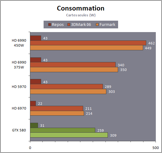

ConsommationNous avons mesuré la consommation de la carte graphique seule. Nous avons effectué ces mesures au repos, sous 3D Mark 06 et sous Furmark. Notez que nous utilisons une version de Furmark non-détectée par le mécanisme de limitation de la consommation dans les stress tests mis en place par Nvidia dans les pilotes pour les GeForce GTX 500.
Alors que la consommation au repos reste identique à celle de la Radeon HD 5970, et plutôt raisonnable pour une carte de ce calibre, elle explose en charge. Etrangement, le comportement de PowerTune semble différent pour les deux bios, ce que nous pouvons supposer être lié à la température GPU. Plus elle est élevée, plus les courants de fuite augmentent, ce qui a un effet direct sur la consommation. Nous pouvons donc estimer qu’AMD n’a pas complètement pris en compte cette température plus élevée et n’a donc pas été très conservateur en définissant la table de correspondance pour PowerTune en mode 450 watts.
Cela permet de donner plus de marge au GPU, soit pour l’overclocking, soit dans les situations de charge extrême comme c’est le cas dans Furmark. Ainsi en mode 375W, nous avons observé la fréquence GPU varier entre 535 et 830 MHz avec une moyenne de 560 MHz alors qu’en mode 450w, la fréquence GPU oscillait entre 670 et 880 MHz avec une moyenne de 765 MHz. Le gain de performances dans Furmark était alors d’un peu plus de 20% !. Il faut noter que le comportement de PowerTune dans FurMark est extrême du fait de la lourdeur du test. Les jeux poussant moins le GPU dans ses derniers retranchements en terme de consommation, PowerTune n’agit alors quasiment pas.
Notez que malgré cette consommation extrême, la Radeon HD 6990 ne dépasse pas la consommation maximale définie pour le bus PCI Express. Alors que la norme autorise les cartes graphiques à y puiser 5.5A en 12V, le niveau maximal observé, avec le bios 450W, a été de 5.32A. Il n'y a donc pas de risque d'endommager une carte-mère, contrairement à ce que nous avions pu observer avec les GeForce GTX 480 et 580.
